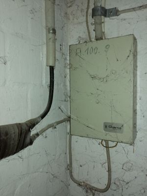

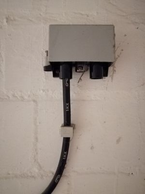

Könnte der folgende Kasten der Verteilerkasten sein? Das 1KX Kabel im zweiten Bild müsste doch eigentlich zum Kabelanschluss gehören oder? Allerdings verläuft es augenscheinlich nicht in Richtung des abgebildeten Verteilerkastens, auch wenn dort aus der Wand ebenfalls noch ein dickes schwarzes Kabel kommt.

Moni_GK
Hallo Mario1305,
möglich wäre es. Hast Du mal Deine Verwaltung gefragt? Vielleicht haben die genaue Infos?
Liebe Grüße
Moni
