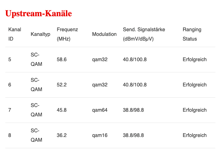

dann poste bitte mal die Signalpegel, findest du im Webinterface unter DOCSIS Status

Bildschirmfoto 2020-07-16 um 08.09.00.pngBildschirmfoto 2020-07-16 um 08.08.52.pngBildschirmfoto 2020-07-16 um 08.08.41.pngBildschirmfoto 2020-07-16 um 08.08.32.png

das sieht insbesondere im Upstream nicht gut aus, warte mal auf einen Mod 😉

Danke für die Einschätzung. Was sieht da mit dem geschulten Auge nicht gut aus? 😉
Signalstärke etwas dünn, dadurch die Modulation nicht auf allen 4 Kanälen QAM 64
