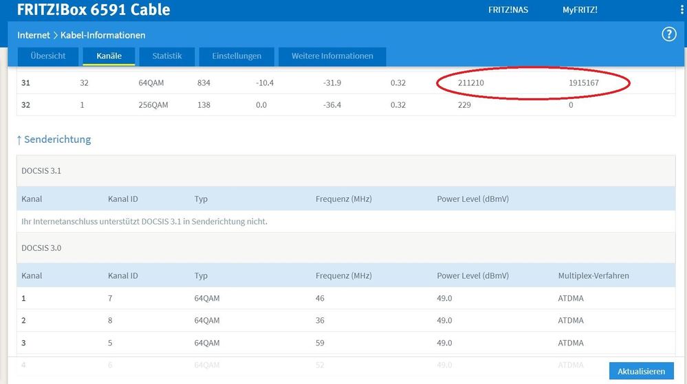

seit zwei Tage betreibe ich an meinem Kabel Anschluss eine neu gekaufte Fritzbox 6591 Cable, da das WLAN der Vodafone Station bei mir leider zu häufig mit Abbrüchen zu kämpfen hat.
Leider musste ich nun feststellen, dass die Performance über die LAN Ports der Fritzbox sehr stark variiert.
Meistens liegt die Downloadrate bei 300-500 MBit. Nur gelegentlich gibt es Ausreißer nach oben mit 800-900 MBit. Selten habe ich aber auch nur 100-200 MBit. Der Ping sowie die Upload Rate schwanken ebenfalls, allerdings nicht so stark. Im WLAN ist alles soweit in Ordnung. Nahezu konstant 250 - 350 MBit im Download (5Ghz). Das finde ich ok.
Zum Test habe ich die Vodafone Station wieder angeschlossen und erhalte damit über LAN Kabel  sehr konstant 850 - 1000 MBit.
Dabei habe ich natürlich das selbe LAN sowie Koaxial Kabel benutzt, wie auch bei der Fritzbox.
Auffallend ist, dass die Fritzbox auf DOCSIS 3.0 Kanal ID 32 '1.921.259' nicht korrigierbare Fehler hat, die weiter steigen.
Den AVM Support habe ich bereits kontaktiert. Die verwiesen mich nur auf eine Support Seite (nicht hilfreich) und rieten mir den Kontakt zu Vodafone, da die nicht korrigierbaren Fehler auf dem Kanal Id 32 wohl auffällig seien und nur durch Vodafone behoben werden können.
Falls mir hier jemand weiter helfen kann, auch wenn die Box nicht von Vodafone direkt ist, würde ich mich sehr freuen.
Hier noch ein Screenshot der Kanal-Übersicht aus der Fritzbox:
Liebe Grüße
Mario

Hallo Mario1305,
es werden zu viele Fehler bei der Übertragung mit dem CMTS erzeugt. Dies muss sich ein Techniker anschauen. Kannst Du dem Techniker den Zugang zur Hausverteileranlage gewährleisten? Gibt es im Haushalt bekannte Erkrankungen mit Covid-19?
Gruß Fred
