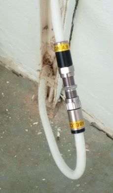

am Dienstag war ein sehr guter Techniker da. Hat alle Leitungen durchgemessen.
Auch die Länge gemessen. Vom Keller aus waren es 23m, Von der Dose plötzlich ca. 2m !
Also Kabelbruch angenommen. Dann haben wir aber den Kabelschacht auf dem Balkon gefunden.
Hier war das Kabel unterbrochen und nur ineinander verdreht ! Keine saubere Isolierung.
Daraufhin hat der Techinker gewissenhaft eine Kupplung zwischen den Kabeln eingebaut, und siehe da
ich habe Netz !
Im Wohnzimmer war zudem eine Sat-Doese eingebaut, statt einer Dose für Kabelanschluss.
Nun funktioniert es dort auch. Habe zwei Fotos angehängt.
