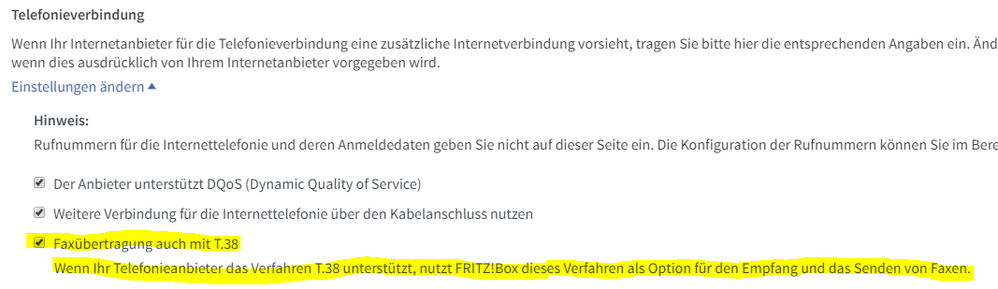

Hallo Dieter.
Danke für den Hinweis. Von alleine wäre ich da nicht drauf gekommen. Bis man dort hin kommt: Eigene Rufnummer, Anschlusseinstellungen und dann Telefonieverbindungen und dann bei Einstellungen ändern.

Nutzt Du das interne Fax der Fritzbox?
Hallo zusammen,
Ich muß meine Aussage revidieren.
@seelo2010 hat Recht, T.38 wird tatsächlich nicht von Vodafone-Kabel untertstützt.
Komisch an der Sache ist nur das ich ebenfalls Probleme hatte die interne Faxfunktion der Fritzbox zu nutzen (Versand und Empfang) bis ich genau diese Einstellung aktiviert habe, danach hat alles funktioniert. Jetzt frage ich mich natürlich warum es nach dem Ändern der Einstellung auf einmal funktioniert hat. Zufall ?

Hallo @silberstein ... danke für den Link,
also könnte doch mein Beitrag die Problemlösung sein für das Fax Problem von @derall ... 🙂 (wenn es um die integrierte Faxgeschichte geht)
bei wir war es letztes Jahr tatsächlich so das die integrierte Faxfunktion der Fritzbox erst angefangen hat zu arbeiten als ich genau diese Einstellung aktiviert habe.
