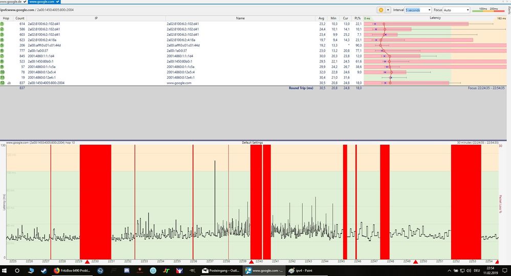

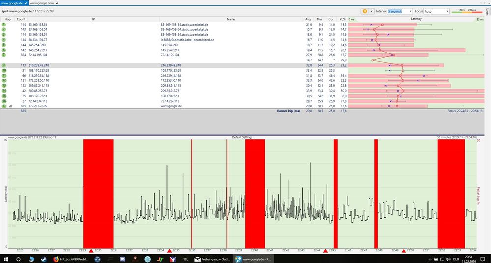

Pingplotter runtergeladen und dann erstmal nicht schlecht gestaunt, meine Ausschläge sehen noch deutlich schlechter aus...
Bis vor 4 Wochen war alles noch tip top, seit dem geht online außer surfen/Youtube/Teamspeak nix mehr.
ich hab euch mal 2x google via pingplotter angehängt (1x IPV4 und 1x IPV6)

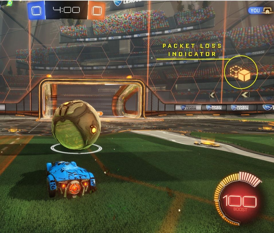

Über Rocket League bin ich erst auf das Thema gekommen das es sich hier um massiven Package Lost handelt.
Da es in-game hierfür einen Indikator gibt für Package Lost oder High Ping etc.

bis zur Box 0% PL danach zwischen 50-90% je nach Schwankung (siehe die roten Balken im Anhang von der PingPlotter Übersicht)

wenn ich den Router anpinge, kommt 0 Packet Loss, Google auf ipv4 und ipv6 siehe screenshots unten
