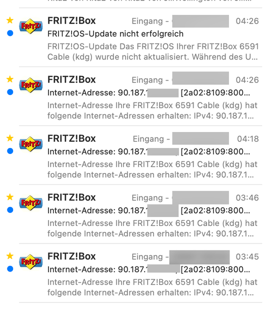

seit ca. 2 Wochen hängt sich meine FRITZ!Box 6591 Cable (kdg) unregelmäßig auf, die Oberfläche liefert dann nur noch einen "Error 500 - no Memory". Das fällt immer dann auf, wenn die Internetverbindung nicht verfügbar ist.
Wenn ich das schnell genug bemerke, und mich noch einloggen kann, dann finde ich als Auffälligkeit folgende System-Log einträge:
Automatische Einrichtung und Updates für dieses Gerät durch den Dienstanbieter nicht möglich: Timeout
und
Der Dienstanbieter konnte keine Einstellungen an dieses Gerät übertragen: Ungültiger Datensatz empfangen
diese beiden kommen ein- bis dreimal, und dann ist Feierabend.

der Techniker war gestern hier, hat den Verstärker im Keller unteruscht, hat die Leitung bis zur Box gemessen gemessen, und mir eine neue Fritzbox mitgebracht - die 3. jetzt innerhalb kurzer Zeit.
Das war gegen 12:00 Uhr - den Rest des Tages waren wir unterwegs.
Heute Morgen schau ich in mein Postfach, und was soll ich sagen:
Es hat sich also nichts geändert.
Smiley (traurig)
Ich glaub, ich muss mir doch ein Modem Kaufen.
LG Krille_de
Edit:
Es hat sich doch was geändert, die Box startet nun von alleine </Sarkasmus>
