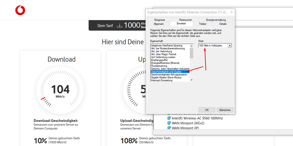

Wenn ein Gerät im LAN via 100 Mbit/s hängt, z.B. weil das Gerät nur einen 100 Mbit/s Port hat, erreicht dieses Gerät nur circa 20-30 Mbit/s anstatt der circa 90-95 Mbit/s vom 100 Mbit/s LAN, dieses sehr komische Phänomen ist einfach nachstellbar, wenn man seinen Rechner der via LAN am Router hängt im Geräte-Manager auf 100 Mbit/s drosselt.

@Holsie-Sabsie Komisch ... 😉 ich kann ihn direkt reproduzieren.
Stell dein Rechner im Geräte-Manager auf 100 Mbit/s um und teste nochmals ... 🙂

Also, ich habe mich falsch ausgedrückt - man kann den von mir genannten Fehler nicht mit dem Geräte-Manager reproduzieren und es liegt auch nur indirekt am 100 Mbit/s Port.

Hängt man an die 6591 oder VF Station ein Gbit Switch und hängt dann ein 100 Mbit/s Gerät an den Switch z.B. ein Rechner mit 100 Mbit/s (ausgewählt im Geräte-Manager) bekommt man nur um die 20-30 Mbit/s.
