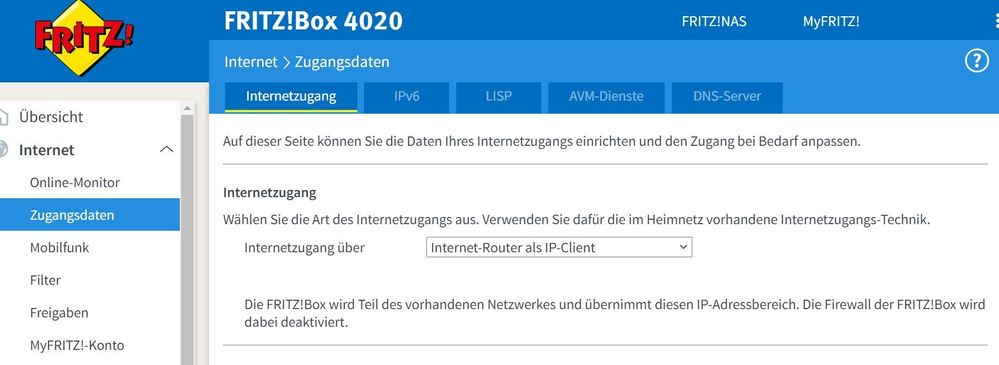

Übrigens wird in der FB mit der Verbindungsart 'IP client ...' die Firewall deaktiviert und die MyFritz!-https Adresse mit Port verschwindet.

In der Anschlussart '...IP-Client...' ist auch bei mir die Firewall deaktiviert weil nur die Firewall des Hauptrouters schützt.
