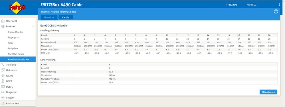

Ich habe jetzt noch einen Screenshot der Werte gemacht, die mir der Router anzeigt, vielleicht ist dadurch die Fehlersuche etwas einfacher....
Dir fehlen 3 Upstreamkanäle. Der verbliebene ist mit dem dBmV Wert recht hoch aber noch in der Toleranzgrenze.
Nimm mal die Box vom Strom, so 10-15 Minuten und schliesse sie dann wieder an, ob du dann wieder 4 Upstreamkanäle hast.

danke erstmal für Deine Mühe.... ich hatte die Box jetzt eine gute Stunde vom Strom....nach dem wieder anschalten ist jedoch alles beim alten, also wieder nur 1 Kanal....kann das der Grund für meinen sehr schlechten DL sein?
Wenn ja, wie könnte ich das beheben oder ist da der Router hinüber?
Grüße
Also ich denke nicht, das der Router hinüber ist. Das kann meiner Meinung nach nur ein Techniker vorort beheben.
Ja das kann auch die Ursache sein, das es Probleme mit dem Download gibt.
Gruß Kurt

Hallo VerenaA,
andere Modems in der weiteren Umgebung haben teilweise auch Probleme mit den Upstreams. Schick mir bitte eine Rufnummer, unter der Dich der Techniker für die Terminabsprache erreichen kann. Schreib nach der PN nochmal kurz hier.
