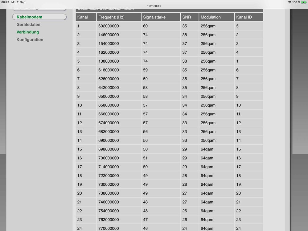

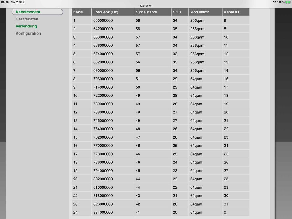

ich habe einen Anschluss mit 500 MBit Downstream. Diese liegen auch an, allerdings erst nach einem täglichen Neustart des Routers. Ansonsten liegen die Raten bei <20 MBit. Woran kann das liegen?
Ich habe auch schon auf Werkseinstellungen zurückgesetzt, hat allerdings nicht geholfen. Die bevorzugte Frequenz ist 602000000 Hz.
Hier zwei Screenshots vor und nach dem Restart.
Vor NeustartVor Neustart
Nach NeustartNach Neustart

Deine Signalpegel sind teilweise komplett außer Toleranz, du kannst jetzt eine Störung bei der Technischen Hotline (0800 5266625) melden oder du wartest bis sich ein VF-Mod in deinem Beitrag meldet.

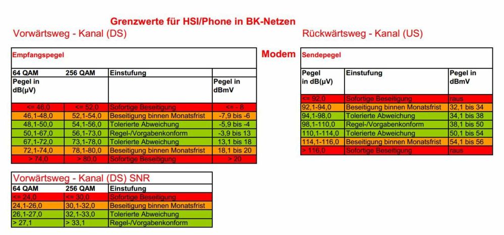

Ich habe hier im Forum eine Tabelle zu den Grenzwerten gefunden, und demnach sehen die Pegel nach Neustart meines Routers eigentlich ganz gut aus. Aber nachts passiert irgendwas, was dann wieder zu den schlechten Pegeln führt. Komisch...
