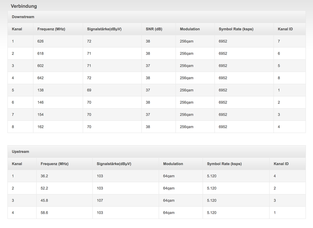

Könntest du bitte parallel mal die Signalwerte posten? Vielleicht liegt da auch etwas im Argen.
Hello,
Die Werte sehen soweit gut aus - es wäre durchaus denkbar, dass es sich um einen Hardwaredefekt (auch des Netzteils!) handelt und ein Austauschgerät die Probleme schon behebt...
