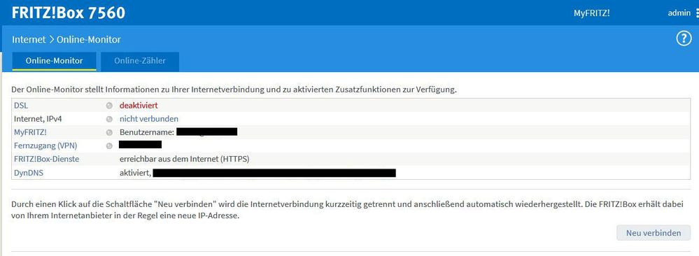

Hallo Ihr Lieben Leute,
ich habe meinen o.g. Router in den Bridgemode versetzt und an LAN1 am Arris und an LAN1 Fritzbox ein Netzwerkkabel angeschlossen. Lokales Netzwerk funktioniert 1A aber hab kein Internet.
Ich wollte auf die Admin Oberfläche des Arris per 192.168.100.1 aber da kommt nur "Fehler: Netzwerk-Zeitüberschreitung".
Die Fritzbox hat die IP 192.168.100.4, das ist doch korrekt, oder?
Ich vermute das die Kommunikation zw. Arris und Fritzbox nicht sauber läuft. Die Fritzbox hab ich unter INTERNET -> Zugangsdaten auf "vorhandener Zugang über LAN" gestellt.
Nach meiner Logik:
Arris DSL Modem (192.168.100.1) -> Fritzbox Router (192.168.100.4) -> PC (192.168.100.9)
Sollte das eigentl. funktionieren oder?
Was übersehe ich? Bitte helft.
Danke.
Gruß, Marco

Wurde der Arris nach Aktivierung des Bridgemode und Anschluss der Fritzbox neu gestartet?
Der dürfte im Bridgemode gar keine IP an die Fritzbox vergeben.

Ja, wurde er. Das ging automatisch.
Habs nun so eingerichtet der Arris als Router läuft und die Fritzbox nur das WLAN händelt, denn so konnte ich die Sendeleistung reduzieren. Darum ging es mir eigtl. auch nur. Hat sich also erledigt,
Vielen Dank.
Ja, danke. Hat sich schon erledigt.
das ist eigentlich suboptimal wegen des doppelten NAT
ich würde es lieber richtig konfigurieren inkl. Bridge Mode  😉
Gruß Robert
Ja, stimmt schon. Ich habs sauber getrennt der Router nutzt die IPs von ...50-200 und dei Fritzbox von 201-253. Ich werds irgendwann nochmal richtig aufsetzen, bin aber gerade mit dem Ergebnis zufrieden. Allerdings stört mich die tatsache auch, das es nicht optimal aufgesetzt ist. So, ich mach zu das Dingens hier. cu@all
