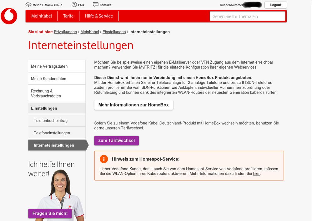

... wenn man dann den richtigen Link verwendet. Denn findet man im Kundenportal unter Internet&Phone - Einstellungen - Interneteinstellungen.
Dies ist offensichtich unrichtig, da dort nur Informationen zur Homebox sowie eine Tarifwechsel vorhanden sind. (s. screen shot)
Den von mir erwähnten Link habe ich aus einem Forum (aus diesem ?) wo darauf hingewiseen wurde, dass dort der Bridge Mode eingestellt werden kann, da die Website fehlerhaft sei.
Wo stellt man also den Bridge Mode ein ? Oder ist ein Link auf der Seite erst sichbar, wenn der Router das Firmware update erhalten hat ???
Ansonsten danke für die Infos.
@askme
Wie @reneromann bereits geschrieben hat,
Der Bridge-Modus ist nur unter folgenden Voraussetzungen aktivierbar:
a) Das Gerät muss sich einmal alle FW-Updates gezogen haben (dauert i.d.R. nicht mehr als 2..3 Tage)
b) Die Homespot-Option darf NICHT aktiv sein (Kündigung -> 7 Tage)
Die Homespot Option wäre aber ohnehin nur aktiv, wenn du die WLAN Option mit dazu gebucht hättest und das hast du ja nicht.
Der Link war definitiv falsch. Dieser war zum erhalten der SIP Daten und nicht zum aktivieren des Bridge Mode.
Und die FW Updates werden meistens Nachts installiert, also kann schon ein paar Tage dauern.
Sollte dann der Link im Kundenportal  immer noch nicht zu finden sein, kann ein Mod das manuell aktivieren
Gruß Kurt
Und ja, der entsprechende Menüpunkt ist erst freigeschaltet/sichtbar, wenn die Updates durch sind.
Vielen Danke für die Antworten !
