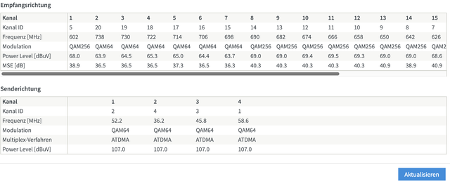

Gestern habe ich von Kabel 100 auf Vodafone Red 500 upgedated
Laut Spezifikation sind 200 MBit/s mind. zugesichert.
Laut Speedtest erreiche ich max. 28 MBit/s momentan sind es 22 im Downstream
jedoch 48 MBit/s im UpStream, jetzt auch runter auf 10
Die Hotline ist überlastet, Die Roboterdame erzählt etwas von 45 Minuten Wartezeit ;(
Verwenden tue ich eine Fritzbox 6490 gemietet von Vodafone
Werte der Kanäle sehen glaube ich gut aus

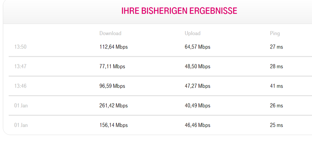

naja, etwas schneller ist es geworden, jedoch nicht so wie vereinbart. Maximal waren kurzzeitig 240 MBit/s möglich. Hatte ich ein Mal erreicht!
vor der Umstellung war es durchwachsen, jedoch hat das meiner Meinung nach nichts damit zu tun den Vertrag nicht zu erfüllen bzw. ein Angebot auf das 5fache anzubieten.
ich werde noch ein Bild im nächsten Beitrag hinzufügen welches die Speedtests wiedergibt, leider ist es in diesem Forum nicht möglich das vom IPad auszuführen

die Anschlusswerte sind soweit in Ordnung. Die Leitung ist in den Abendstunden ausgelastet. Kommt denn tagsüber die Bandbreite voll an? Bitte mach da mal einen Test mit aktiver LAN-Verbindung. Ich möchte nur wissen, ob das auch die Ursache ist.

ich habe an unterschiedlichen Zeiten gemessen.
Windows 10 Rechner 1GBit Anschluss direkt angeschlossen an der Fritzbox
Die heutigen Messungen zeigen auch nicht mal annährend die untere Grenze der zugesicherten 200 MBit/s des 500MBit/s Anschlusses
Ich kann verstehen das zu Hochzeiten nicht immer die vollen 500 ankommen, es sollten dann aber die 200 da sein!
Das maximale waren laut Fritzbox eine Spitze von 275.107kbit/s, wohlbemerkt Spitze. Höhere Werte konnte ich zu keiner Zeit messen!
Messergebnisse vorhin waren teilweise 77 Mbit/s und 1 Mal 112
Nochmal. Ich habe einen 500er Anschluß wo nicht mal der Mindestwert nicht mal erreicht wird ( wenn nur kurzzeitig wenn man Glück hat)

wenn Du auch vormittags nicht die volle Bandbreite messen kannst, dann muss es noch eine andere Ursache geben. Der Anschluss ist sonst allerdings unauffällig. Welchen Speedtest verwendest Du da eigentlich? Was mich da wundert ist der erste Test mit einem Ergebnis von knapp 65MBit/s im Upload. Du hast "nur" 50 Smiley (gleichgültig)
Kannst Du bitte mal einen anderen Test machen z.B. speedtest.net ? Ich habe gerade einen FTP-Speedtest laufen lassen und komme auf knapp 490MBit/s am Anschluss.
