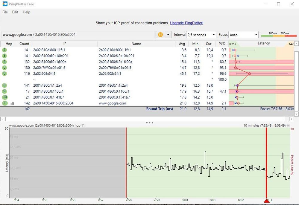

der Techniker kam damals zeitnah zu mir und hat am Eingang des Kabelanschlusses an mein Modem einen Dämpfer eingebaut und die Zuleitung des Kabelanschlusses in mein Haus nochaml sauber angeschlossen (Abisoliert und nochmal neu aufgelegt). Im Anschluss war das Problem gelöst und auch der Ping-Plotter zeigte keine Aussetzer mehr an.
Seit einiger Zeit habe ich nun wieder Aussetzer in der Verbindung. Diese sind auch wieder über den Ping-Plotter sichtbar (siehe Anhang) data-loss_210510_1.JPGdata-loss_210517.JPGdata-loss_210517.JPGdata-loss_210517.JPGund äußern sich zudem auch wieder in Aussetzern während Telefonaten über MS-Teams über meine Citrix-Verbindung im Home-Office.

  • Welcher Fehler tritt auf? (Geschwindigkeit zu gering; Packetloss) Schick dazu auch Screenshots von Speedtests (mit Datum und Uhrzeit) und Tracerts/ Pingplotter-Messungen bei Packetloss oder Ping-Problemen -> ein Aussetzen beim Arbeiten im Home-Office über Citrix. Ich merkte es zuerst nur beim Telefonieren über Teams (im Citrix). Da ich in letzter Zeit vermehrt aufgepasst habe, konnte ich auch ein kurzzeitiges Hängen feststellen beim Schreiben von E-Mails und im CAD (über Citrix).  Ich habe mir zudem Pingplotter heruntergeladen. Mit dem kenne ich mich nicht wirklich gut aus. Ich habe als Target einfach mal google angegeben.  Im Anhang der Output des Ganzen mit der Bitte um Interpretation der Daten. Ich konnte bei eineigen roten Balken Zusammenhänge zu den "Hängern" feststellen. Ich vermute, dass ich die Hänger nur über Citrix merke, da ich hier 8-10 Std täglich online bin und die Hänger zu sporadisch auftreten, als dass ich sie über das reguläre Surfen merken würde.

danke, es gibt hier am Modem einige Timeouts und Abbrüche vom Modem - das können wir mal vor Ort prüfen lassen, ist das für Dich okay? 🙂
