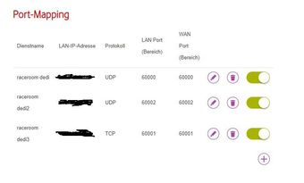

Um einen Spielserver (Dedicated Server für Raceroom Experience) zu betreiben, muss ich folgende Ports öffnen:
UDO 60000, 60002 und TCP 60001
Was hab ich gemacht:
Router geöffnet, Expertenmodus, Portmapping
bei Gerät: hier habe ich meinen Desktop PC angeklickt.
LAN-IP-Adresse: die wird ja dann automatisch eingetragen
Protokoll: hier wähle ich als erstes UDP
Art: hier wähle Port
so jetzt erscheinen zwei Zeilen
WAN Port   mit dem entsprechenden Kästchen zum Eintragen
LAN Port mit dem entsprechenden Kästchen zum Eintragen
Muss jetzt die 60000 in beiden Kästchen eingetragen werden?
Setze ich die 60000 nur bei WAN Port ein, kommt Fehlermeldung: Bitte überprüfen Sie Ihre Eingabe.
Setze ich die 60000 in beide Kästchen wird es aktzeptiert und ich kann es abspeichern.
Ich habe das dann so (in beiden Kästchen) für die anderen Ports gemacht und gespeichert. Es werden mir dann auch drei Zeilen angezeigt. Mit dem grünen Schieberegler zum Ein- bzw. Ausschalten.
Der Spieleserver lässt sich auch starten und ich kann mich einwählen.
Aber: Ich bin mir nicht sicher, ob mein Eintrag so korrekt ist.

das hast du richtig eingerichtet. Die beiden Kästchen sind dafür da um Portranges, also zusammenhängende Bereiche zu mappen. Wenn alles läuft und du dich einwählen kannst ist alles in Ordnung.
Gibt es denn sonst Probleme mit dem Spiel? Können sich andere Mitspieler über das Internet einloggen?

Hallo @Stewi und danke für Deine Antwort. Nur damit wir uns da richtig verstehen, hier mal ein screenshot, wie das momentan bei mir aussieht:Vodafon Router 5.JPG

Ja, du hast alles richtig eingestellt.
Ich bin kein Gamer. Aber wenn andere Leute sich von Außen auf deinen Server einloggen können, dann hat das mit der Portweiterleitung ja funktioniert.
Du musst halt nur daran denken, dass dein PC jetzt von Außen für jeden erreichbar ist. Du solltest dich erkundigen, welche Sicherheitsmaßnahmen anzuwenden sind. Im Zweifel die Portweiterleitung nur aktivieren, wenn du tatsächlich spielen willst.
Viel Spaß beim Zocken. 😉

ja genauso hab ich mir das auch gedacht.
Ich aktiviere die Weiterleitung/Öffnung nur wenn der Server benötigt/bespielt wird.
Das Aktivieren bzw. Deaktivieren  ist ja nur ein Handgriff....und durchaus sinnvoll
