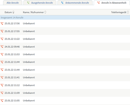

Hallo zusammen,
ich hab seit Freitag das Problem das alle ankommenden Anrufe an meinem Fritz!Fon C5 als unbekannt angezeigt werden.
Am vergangenen Donnerstag wurden noch alle Anrufe die mich angerufen haben mit den Namen aus den TB angezeigt. An den Einstellungen in meiner FB7590 die hinter der Vodafon Station angeschlossen ist, wurde nix verändert. Die Telefonbuch in der Fritz Box und im Fritz!Fon sind gefüllt.
Seitdem nur noch "unbekannt" bei Anrufen am DECT Fritz!fon C5 steht, habe ich die Hilfestellung aus der AVM Wissensdatenbank https://avm.de/service/wissensdatenbank ... angezeigt/ durch exerziert.
Das bracht aber keine Lösung
Kann es sein das die Vodafone Station Modell: tg3442de, die vor meiner Fritzbox angeschlossen ist, eine Update bekommen hat, was die Telefonnummern nicht mehr duch gibt?
Wenn ich jemanden Anrufe wird meine Nummer mit geschickt.
Kann bitte ein Moderator das bitte mal checken?
Meine Technische Info:
- Mein Tarif: Vodafone CableMax 1000
- Vodafone Station tg3442de
- FB7590 (Version 7.29)
- Telefon Fritz!Fon C5 (Version 02.04.67)
Gruß
jptreky

@jptreky  schrieb:
kann es sein das die Vodafone Station Modell: tg3442de, die vor meiner Fritzbox angeschlossen ist, eine Update bekommen hat, was die Telefonnummern nicht mehr duch gibt?
damit liegst du richtig 😞
ich schein ja nicht allein zusein. Das Problem schein viele zu haben.
Das ist Misst wenn man im Homeoffice arbeitet und nicht sieht wer dich anruft.Frustrierte Smiley

Hallo Claudia,
Namen werden wieder mit angezeigt. Besten Dank.
Danke und Gruß
jptreky
