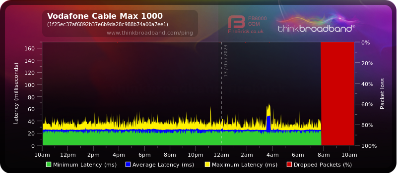

Was mir aktuell auffällt, dass der auf thinkbraodband.com für meine DynDNS URL eingerichterer Quality Monitor seit kurz vor 9 Uhr 100% Paket loss anzeigt, obwohl ich diesselbe URL über das Vodafone Mobilfunknetz ohne Problem anpingen kann und sie auch auf meine derzeitige WAN-IP weiterleitet. Das trat schon öfters auf und konnte durch einen Kaltstart vom Arris behoben werden. Vermute also keine Probleme bei thinkbroadband selbst.

Zum Problem mit dem Broadband.com Monitor: Im Arris Eregnissprotokoll steht um 8:41 eine DoS Attack - ICMP Flooding Meldung. Die angegebene IP lässt sich nicht erreichen aber vermutlich ist das der Monitor, der jetzt von der Firewall geblockt wird. Pings auf das WAN-Interface werden jedoch erlaubt. Ich hab die Firewall dann für einige Minuten deaktivert und dadurch wieder war es für den Monitor wohl wieder möglich die IP zu erreichen. Ich hab sie jetzt wieder aktiv. Mal gucken, ob der Ban damit aufgehoben bleibt oder das nur durch einen Neustart funktioniert.
