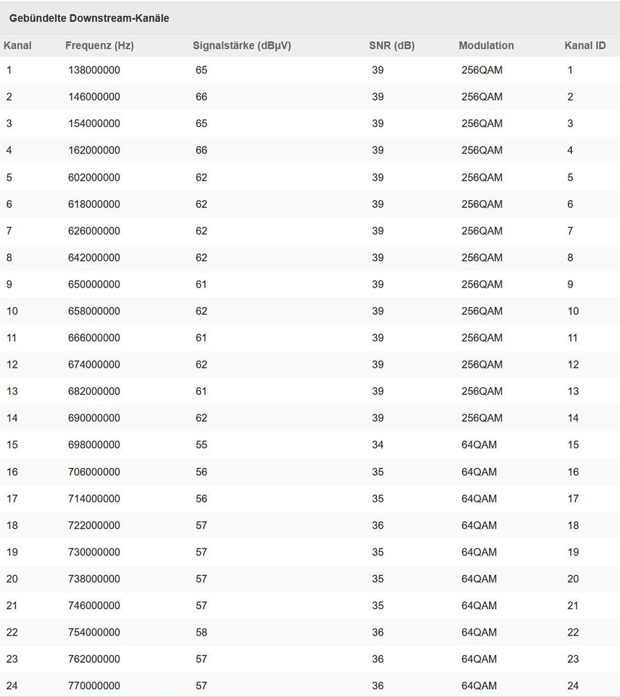

Bisher hat das auch mit meiner eigenen FritzBox 6490 funktioniert nur Vodafone sagt, dass für die Uploadstörung meine eigene Box schuld wäre und ich deshalb die Vodafone-Station nutzen soll. Würde ich auch machen, wenn ich die Vodafone-Station in den Bridge-Modus versetzen könnte und die Fritzbox daran anschließe. Nur leider gibt es dann wohl Probleme mit der SIP-Telefonie, wenn ich den Ersteller dieses Threads richtig verstanden habe. VG, Peter
poste mal die Signalpegel der Vodafone Station und anschließend aktiviere deine Fritzbox und poste nochmal die Signalpegel der Fritzbox. Ich kann mir nicht vorstellen,  dass deine 6490 einen Upload Defekt hat.

Ich wusste gar nicht, dass man eine 7490 (VDSL) an einem Kabelrouter betreiben kann. Wieder etwas gelernt. Gibt es einen technischen Namen für die Funktion, dass der Router einen Festnetzanschluss hat? Dann kann ich danach suchen. Anbei die Signalwerte mit dem Sagecom Router von Vodafone. Fritzbox folgt.
der Upload ist auch mit dem Vodafone Leihgerät gestört! Bis das behoben wurde brauchst du deine 6490 nicht anschließen.
Deine Fritzbox ist nicht defekt und nachdem die Störung behoben wurde kannst du sie wieder verwenden.
