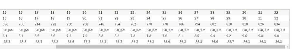

poste mal alle Kanäle ,es fehlen paar, QAM 32 in Senderichtung ist auch net ganz sauber!
Der glubb is a Depp
ganz frisch .. von heute morgen
