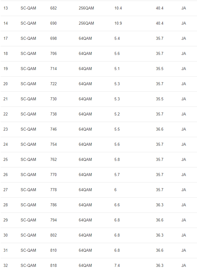

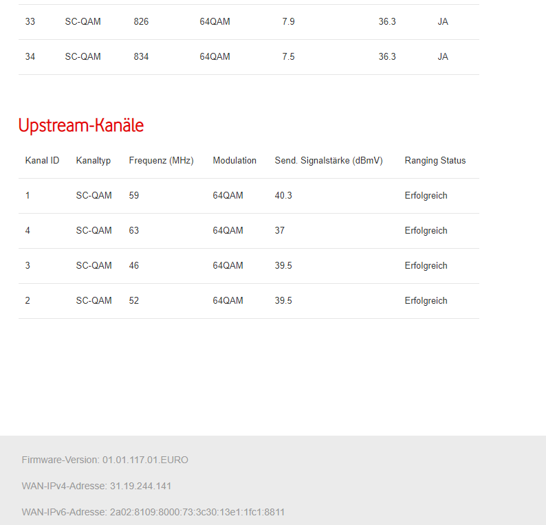

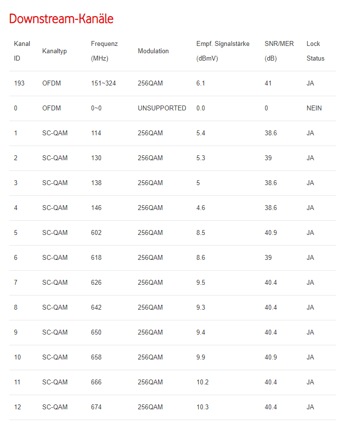

Hallo Fred,
ich habe jetzt mal das den Arris-Router angeschlossen und Screenshots von den Werten gemacht.
Da ich die Standard-Router von VF immer ohne W-Lan bestelle, muss ich das Gerät nach 17:00 Uhr  wieder abschalten, und den AVM wieder in Betrieb nehmen. Sonst liegt hier alles lahm. Wenn Messungen von Vodafone aus erfolgen sollen, klemme ich alles wieder um...ich muss es nur wissen....
Die Werte mit dem Arris-Router sehen übrigens auch nicht besser aus....
Gruß DerFrager

Hallo DerFrager,
das Signal beim Arris ist grundsätzlich in Ordnung, nur ein Sendepegel ist etwas niedrig. Hast Du jetzt ein anderes Koaxkabel angeschlossen? Ist Dir eine Besserung am Anschluss aufgefallen?  Du hast ja häufig am Abend geschrieben, tritt die hohe Latenz und der Aufruf von Seiten immer nur dann auf oder ist die Tageszeit egal? Sende bitte auch mal einen Screenshot von einer Pingplottermessung zu Youtube, die Du über LAN durchgeführt hast.
Viele Grüße,
Claudia
Hallo Claudia,
Danke fürs Kümmern!!....ich weiß ja nicht, was Du für Werte misst und ob sie in etwa mit denen vergleichbar sind, die man sich im Router ansehen kann. Wenn dem aber so ist, sind doch die Werte vom AVM Router fasst noch einen kleines Stück besser als die vom Arris (siehe meine Screenshots). Und wenn Du sagst, das die Arris Werte bis auf einen Wert i. O. sind, müsste der AVM ja ebenfalls gut funktionieren (vorausgesetzt er hat in etwa die gleiche Empfindlichkeit wie der Arris). Also ich merke in der Tat eine Verbesserung, seit dem der Arris die "Modemfunktion" übernommenen hat (im Bridgemode) und der AVM nur noch der reine "Routerfunktion". Die gefühlten Latenzen in Form von ewigen Ladezeiten bei WhatsApp,YouTube, Facebook, usw. sind verschwunden. Ich habe kein anderes Kabel genommen, da ich kein weiteres habe. Ich glaube auch nicht, das es daran liegt, weil das Problem erst seit dem Einsatz des AVM 6591 vorhanden ist. Aber natürlich hast Du recht, total ausschließen kann man es nicht.. Diese Latenzen sind übrigens Tageszeiten unabhängig.
Es sieht ja so aus als wäre das eingebaute Modem der Fritzbox "schuld".. ich werde die nächsten Tage die Box nochmal zurücksetzen. Seit ich sie eingerichtet hatte, sind 2 Firmwareaktualisierungen durchgelaufen. Eventuell bringt es ja was....zumindest schadet es nichts. Einen Ping zu YouTube mache ich dann auch als Screenshot
Nach Deiner Einschätzung muss also kein Techniker kommen ?
Grüße
DerFrager
Der arris router hat eine VIEL BESSERE Verbindung als deine fritzbox. Der snr ist bei der Vodafone Station bei min 35db.bei deiner eigen fritzbox ja bei teilweise 29. Und 29db ist viel schlechter als 35db.
Zumal wenn die Fritzbox wirklich Probleme mit einer snr unter 30db..
Bei der Vodafone station ist wirklich nur 1 Kanal nicht optimal, aber das macht sich nicht bemerkbar.
