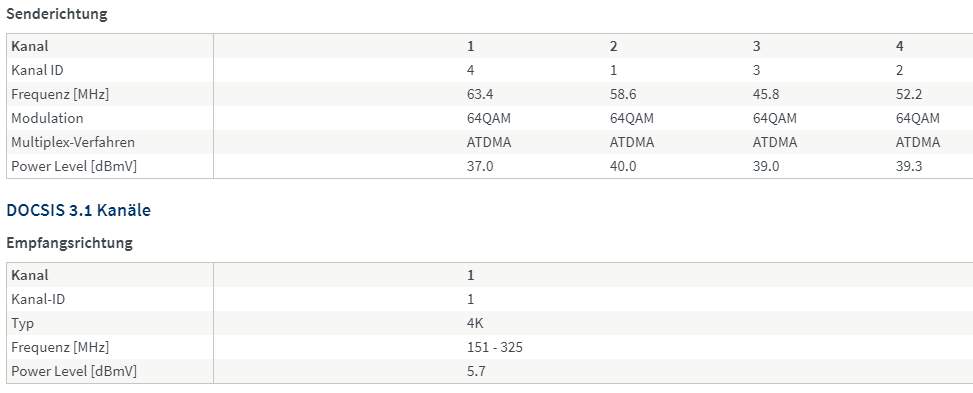

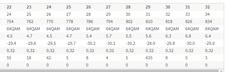

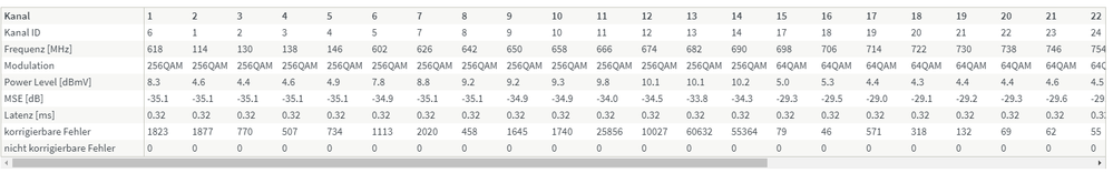

Poste mal ein Screenshot der Signalwerte der Box. Diese findest du unter Internet - Kabel Informationen - Kanäle.
Gruß Kurt
Hallo Kurt,
erstmal danke, das Du Dir ein paar Gedanken machst. Hier die Screenshots. Ich hoffe sie geben Dir Aufschluß.
Gruß
O.
DOCSIS3.0  EmpfangDOCSIS3.0 EmpfangDOCSIS3.0 EmpfangDOCSIS3.0 EmpfangDOCSIS3.0 Sende DOCSIS3.1 EmpfangDOCSIS3.0 Sende DOCSIS3.1 Empfang
Einige Werte sind Grenzwertig, aber noch nicht völlig daneben.
Die SNR Werte um die 29 der QAM64 Kanäle sind etwas niedrig. Ich habe halt die Erfahrung gemacht, das Fritzboxen mit Werten unter 30 manchmal schon Probleme machen können. Sind da etwas empfindlich.
Auch ist ein US Kanal mit 37 knapp außerhalb des Toleranzbereichs.
Muss sich mal ein Mod genauer anschauen. Aber dazu müsstest du dann dein Leihgerät anschließen, damit die Signalpegel ausgelesen werden können.
Gruß Kurt
