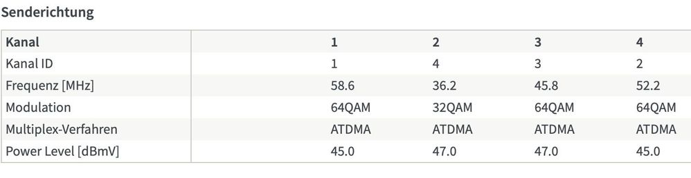

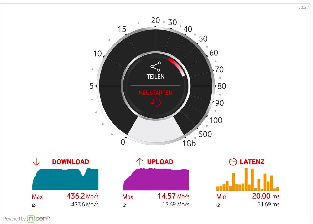

habe vor kurzem auf 400/50 aufgestockt und bekomme im Upstream leider schlechte Werte. Screenshots vom Router und der Geschwindigkeitsmessung habe ich mal angefügt.
Könne ein Mod da bitte einen Blick drauf werfen? Herzlichen Dank!
Schnappschuss (2020-02-24 17.03.51).jpgSchnappschuss (2020-02-24 17.01.08).jpg

ich habe in den letzten zwei Wochen zu unterschieldlichen Tages und Nachtzeiten gemessen. Nachts um 1.00 kommen auch mal 40Mbit an. Tagsüber jedoch selten über 20Mbit, manchmal sogar nur 10Mbit.
Getestet über LAN auf Mac und PC in Firefox
