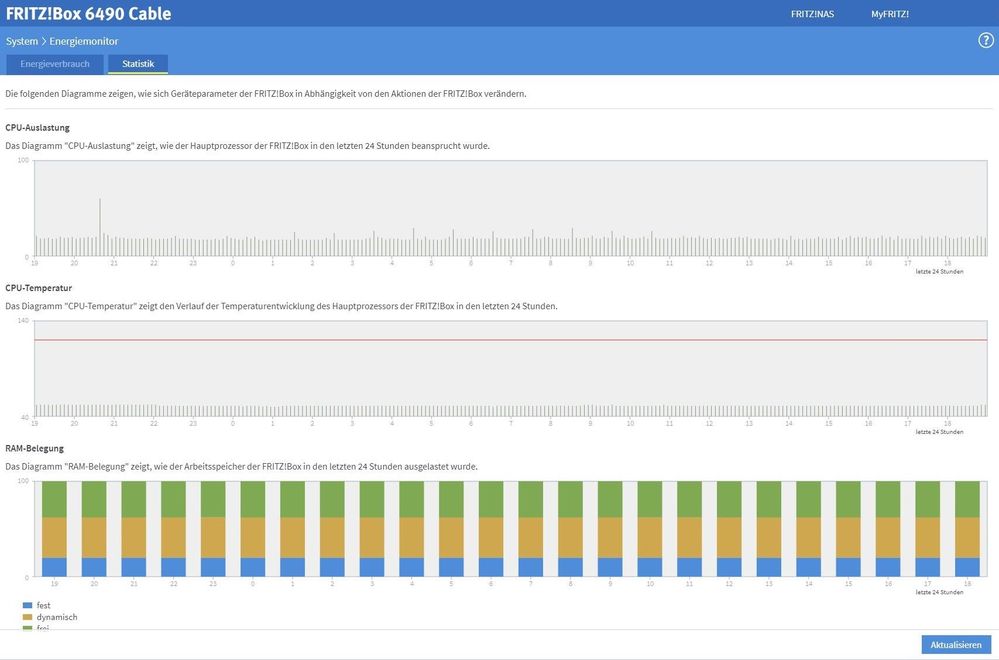

Hallo, ich nutze seit fast 5 Jahren eine 6490 Fritzbox, ich hatte bisher auch keine Probleme, aber seit ich das Update auf die 7.12 Anfang Dezember bekommen habe, startet die Box zwischen 10 und 20-mal neu im Monat, bzw. baut zwischen 40 und 50 neue Verbindungen auf. Die Pegel sind in Ordnung, auch sind die Neustarts meist (nicht immer) dann, wenn niemand zu Hause ist, bzw. wir schlafen. Das Internet an sich ist stabil und schnell (100Mbit Down, 50Mbit Up) aber diese Neustarts der Box gehen mir bissl auf die Nerven. Zumal es zu den unterschiedlichsten Uhrzeiten passiert. Man kann es einfach nicht mit Absicht auslösen, was das Ganze in der Fehlersuche erschwert.
Mit AVM stand ich bereits in E-Mail-Kontakt und auch hier konnte mir leider vorerst nicht geholfen werden. Das Netzteil der 6490 wurde von mir gegen ein baugleiches von einer anderen 6490 getauscht und ist seit 2 Wochen im Einsatz. Aber auch damit wurden die Neustarts nicht weniger. Das Problem lässt sich auch recht schwer reproduzieren, da die Abstürze sporadisch sind. Manchmal läuft die Box 3 Tage durch, an anderen Tagen läuft die Box maximal 1 Tag und es kommt zum Neustart. Ich lasse mir per Push – Nachrichten diverse Dinge per E-Mail zusenden, u.a. auch wenn eine neue IP vergeben wird.
Durch einen Werksreset und mit minimalen Einstellungen laufen ändert sich auch nichts.
Ich muss dazu sagen, dass an der Box alles deaktiviert ist, auch Wlan, da ich dies über einen AVM 1750e welcher als Accesspoint konfiguriert ist und einem AVM 1750e als Repeater laufen lasse (Seit knapp 5 Jahren wohlgemerkt). Es ist kein USB Gerät angeschlossen, kein Telefon, nix, eigentlich soll die Box nur das Internet bereitstellen. Es wird mit hoher Wahrscheinlichkeit an der 7.12 Softwareversion liegen, da die Probleme eben genau zu diesem Zeitpunkt angefangen haben.
Die Box hat auch komplett Luft, nach oben 1 Meter und sie steht mit den Füßen rechts und links auf einer Erhöhung, so dass auch unter der Box knapp 10cm Luft ist, die Temperatur der Box ist quasi im Idealbereich.
Ich kann natürlich jetzt warten bis hoffentlich bald eine neue Firmware veröffentlicht wird und diese dann auch „mein Problem“ lösen kann. Aber vielleicht hat noch jemand eine Idee was ich tun kann. Ich beschäftige mich jetzt seit 6 Wochen damit, hab im Netz alles an Informationen zu „Absturz, Reboot etc.pp“ für die 6490 gelesen, aber weiter gebracht hat mich leider gar nichts. Auch ist es mühsam, da man um die Fehler besser lokalisieren zu können immer nur einen Schritt machen kann. Dann muss man sich wieder gedulden und schauen ob es immer noch zu ungewollten Neustarts kommt.

Die 6490 stand seit 5 Jahren! an derselben Stelle, kein Sonnenlicht, hatte erhöhte Standfüße und lief immer zuverlässig auch im Sommer bei gefühlten 40C. Nun Mitten im Dezember kamen die Neustarts. Die Temperaturanzeige war wie immer normal. Ich habe ja wie beschrieben alles Mögliche unternommen, vom Kabeltausch über Netzteil tausch, Nur 1 Lan Gerät angeschlossen etc. pp. Nichts hatte die sporadischen Neustarts unterbunden. Also dachte ich mir gut, kaufe ich mir eben eine eigene Box, dazu hatte ich mir überlegt, die neue Box an die Wand zu hängen um alle Kabel sauber verlegen zu können. Ich wollte alles vorbereiten und habe die BOX von Vodafone zum Testen an die Wand gehangen um zu schauen ob es passt.
Nun, die BOX hängt da jetzt noch immer und verrichtet ihren Dienst perfekt. Ich mein, wäre es letzten Sommer bei den extremen Temperaturen passiert, hätte ich das ganze ja nachvollziehen können, aber im Dezember, nach 5 Jahren... Entweder hat sich im Laufe der Zeit eine "isolierende" Staubschicht gebildet oder einer der Elkos reagiert mittlerweile "altersbedingt" nicht mehr so gut auf die Abwärme. Letztendlich gab es ja einen Grund weshalb die "neueren" Boxen anders aufgebaut sind.
Also Fazit: Im Zweifel bei sporadischen Neustarts wirklich die BOX mal Aufrecht hinstellen um den "Kamin" Effekt ausnutzen zu können (Bringt ca. 15-20C Temperaturunterschied). In meinem Fall waren die Neustarts nachts, wenn wir geschlafen haben, die Box quasi im "Leerlauf" war. Das Ganze hat meiner Meinung nach trotzdem etwas mit der Firmware zu tun, da ich seltsame Spikes zu diesen Zeiten bei der CPU Auslastung habe und es wirklich direkt mit dem FW Update im Dezember auftrat.  Wie dem auch sei, die Box läuft wieder stabil. 😉 Ich hoffe das bleibt jetzt auch so.Auslastung der CPU
