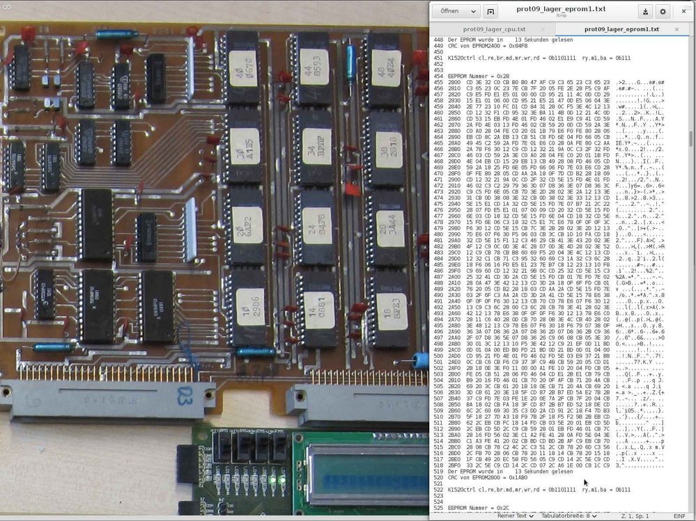

Und was ist, wenn über die Daten eine Prüfsumme oder CRC-Polynom mit abgelegt wird und daher dann fehlerhafte Daten im Speicher beim lesen erkannt werden können und daher ignoriert werden. Wenn dann die Daten ein zweites mal gelesen werden, dann sind sie richtig.
Mir ist das beim Auslesen von 2708 EPROMs schon einmal passiert. Ich habe eine Speicherkarte nit 16 EPROMs ausgelesen und auf jedem war ein Aufkleber mit dem CRC vom Programmieren. Bei dem 2708 auf Adresse 0x2800 stimmte dann der CRC nicht überein. Nachdem ich alle 16 EPROMs ausgelesen hatte, habe ich dann den EPROM auf 0x2800 noch einmal gelesen und wurde dann der richtige CRC angezeigt.
Im Bild ist der EPROM 28 mit dem CRC 3A44 zu sehen und rechts daneben das Protokoll vom auslesen zeigt einen CRC von 1AB0 an. Beim 2. Versuch hat dann der Wert gestimmt.
Das Byte auf 28D1 ist links FB und müsste wie rechts CB sein. Es sind also 2 Bit beim 1. Versuch noch 1 (F = 1111) die dann beim 2. Versuch 0 (C = 1100) sind.
Das ist ein Problem von Halbleiter Speichern. Die Hersteller hatten beim 2708 einen Datenerhalt von 20 Jahren angegeben. Als ich die Speicher etwa 2014 ausgelesen habe, ware die schon etwa 30 Jahre alt. Es hat aber auch Hersteller gegeben, da gab es schon nach wenigen Programmierzyklen Probleme mit Daten Verlust.
Viele Grüße Siegmar
