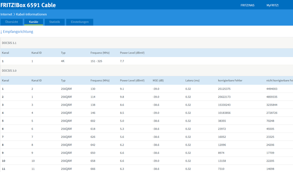

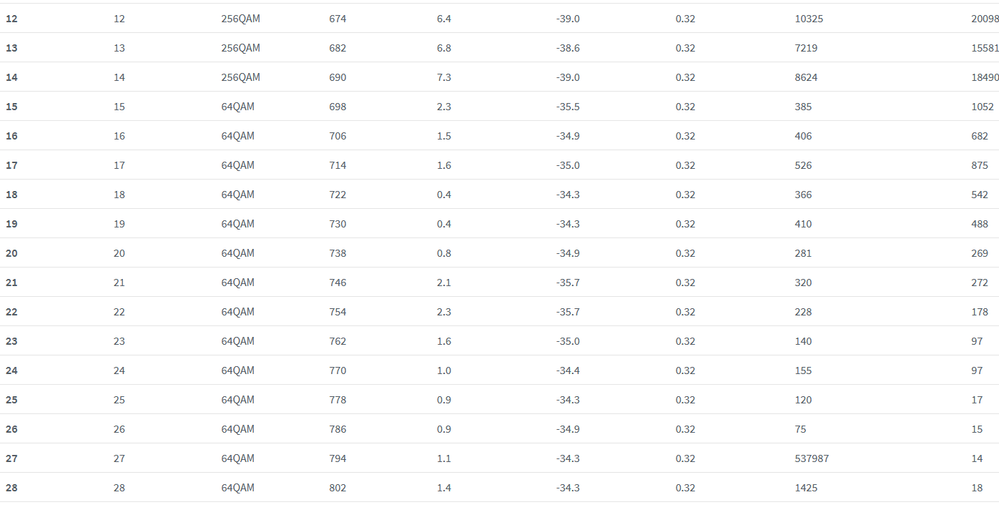

habe eine FritzBox 6591 und Cable Max 1000. Die Werte bleiben immer gleich. Der Wert im Receiver geht bei Signalqualität von 90 zurück auf ca. 10 oder direkt auf 0. Die Signalstärke bleibt konstant bei 60 +-2 stehen. Top Werte lt. Vodafone Techniker.
Hier die Screens der Box:
Richtig, die Pegelwerte sehen gut der MSE Wert auch. Auch der ändert sich nicht?
