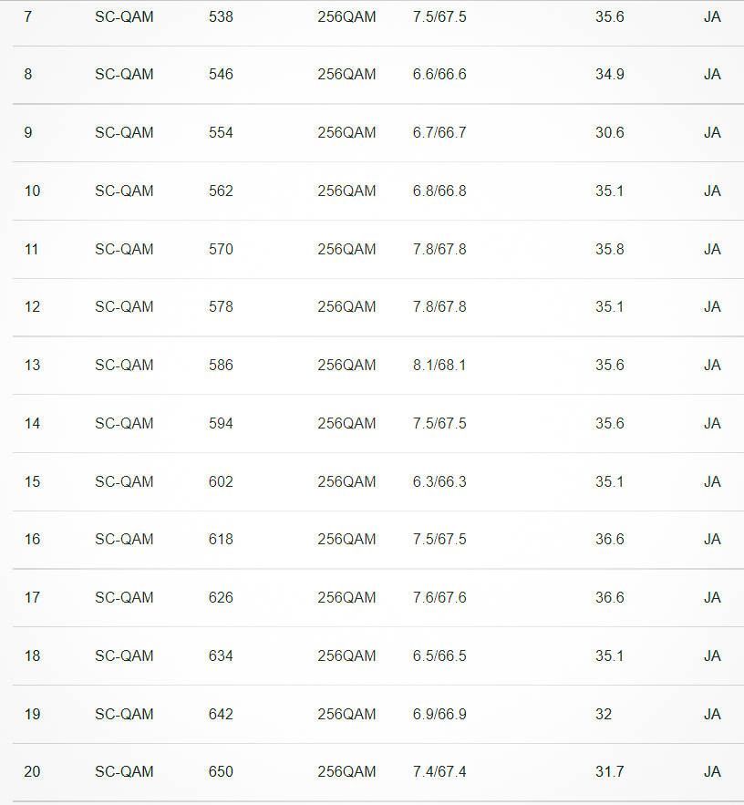

Meinst du das hier?

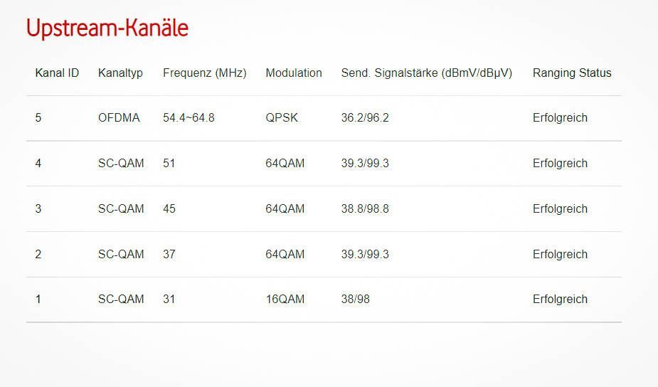

Ein weiteres Bild...

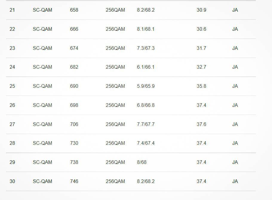

Ich kann hier leider immer nur ein Bild wählen. Bild 3

Hallo Julia,
das sind genau die richtigen Werte:
Hier haben die DOCSIS3.1 Kanäle 31 und 32 eine zu niedrigen SNR Wert. Bei einer Modulation von 4096QAM muss der größer als 44,0 dB sein.
Hier haben die DOCSIS3.0 Kanäle 19 und 20 einen zu niedrigen SNR Wert. Bei einer Modulation von 256QAM muss der größer als 32,0 dB sein.
Hier setzt sich das fort bei den Kanälen 21, 22 und 23
Hier gibt es beim DOCSIS3.1 Kanal 5 einen viel zu niedrigen Pegel von nur 36,2 dBmV. Der sollte im Bereich von 40,1 bis 48,0 dBmV liegen. Die Modulation sollte 4096QAM sein und ist nur QPSK. Bei den DOCSIS3.0 Kanälen ist beim Kanal 1 die Modulation nur 16QAM und sollte auch 64QAM sein.
Die Modulation wird von den Systemen reduziert, wenn es sonst zu viele Fehler bei der Übertragung gibt. Ursache sind dann meist Störungen durch die Einstreuung von Funk Signalen in den Frequenz Bereichen. Ursache kann eine gebrochene Abschirmung im Koaxial Kabel sein oder ein nicht mehr richtig fest sitzender Stecker am Kabel sein. Ein geknicktes Kabel kann zum Riss der Abschirmung führen.
Viele Grüße Siegmar

Hallo Julia,
Du solltest Dich auch um einen Techniker Termin an der Hotline oder diesen Kontakten bemühen, da der Signal Pegel des DOCSIS3.1 Kanal im Upstream nicht mit einem neuen Kabel zu beseitigen ist. Da muss ein Techniker den Pegel in die Norm bringen.
