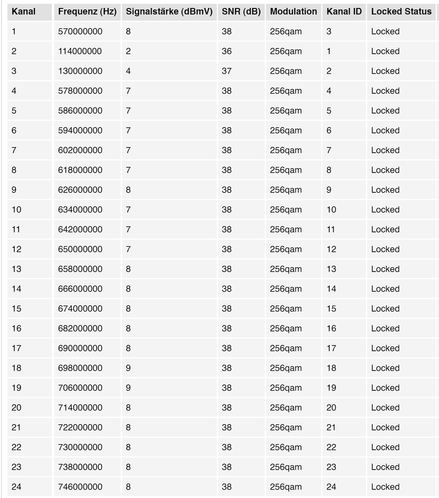

Hallo jaykei,
dann sollte man sich mal den Status der DOCSIS (Daten) Kanäle an Deinem Anschluss ansehen. Die Router haben dazu eine Web-Seite, auf der die Signal Pegel und mehr auf dem Kabel angezeigt werden. Wenn dort nicht alles im Norm Bereich liegt, dann kann es keine stabile Internet Verbindung geben. Mache doch mal bitte Bilder auf denen alle Kanäle zu sehen sind.
Viele Grüße Siegmar

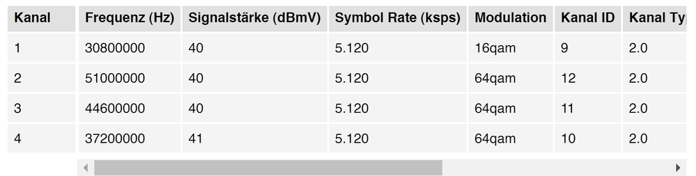

Gerne. Hier die Übersichten:
DownstreamDownstreamUpstreamUpstream
Hallo jaykei,
da ist alles in der Norm, nur der 1. Kanal im Upstream ist mit einer Modulation von nur 16qam auffällig. Das System reduziert die Modulation, wenn es sonst zu viele Fehler gibt. Da könnte eine Störung bei 30,8 MHz auf dem Kabel vorhanden sein. Verwendest Du Power-LAN Adapter bei Dir? Die arbeiten oft in dem Frequenzbereich.
Viele Grüße Siegmar
@Sigi-DD  schrieb:
Hallo jaykei,
Viele Grüße Siegmar
Nichts dergleichen. Neubau mit Sternverkabelung direkt aus dem Technikraum, wo auch der Anschluss liegt.
