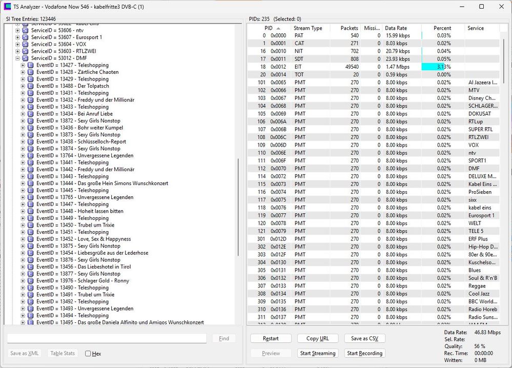

Es ist definitiv kein EPG im Transportstream vorhanden. Da habe ich am PC u.a. mit dem E-Channelizer überprüft. Das Problem liegt also nicht nur bei mir vor. Wenn es die Hauptsender betreffen würde, hätten sich schon viele gemeldet. Aber bei einem Sender mit unter 0,3 % Marktanteil wird das wohl eher weniger auffalen.

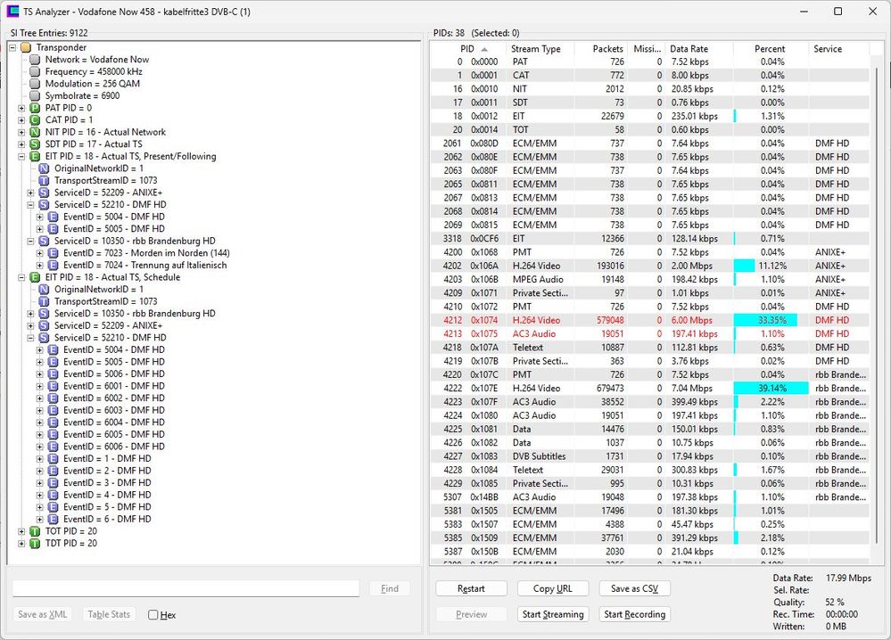

Das Problem war mir bekannt, habs halt nur vergessen weil mir der Sender nicht so wichtig ist. Es ist aber so, mit der Verschiebung auf 458 Mhz scheint es über Kabel TV kein EPG bei dem Sender zu geben. Das einzigste was angezeigt wird, ist für jeweils 4 Stunden: DMF HD
Das mit DMF HD läßt sich nachvollziehen, das scheint vom Sender zu kommen?
Hier für DMF HD EPG:
Zum Vergleich auch mal now&next EPG für den rbb Brandenburg

Ja, hab mir das, mal mit der alten Giga TV App angesehen, da gibt es bei DMF HD einen EPG.
Ursache dafür dürfte sein das für die Vodafone eigenen Geräte nicht der EPG aus dem TS verwendet wird sondern extra für für die Vodafone Geräte erstellt wird.

Fakt ist, solange wie DMF HD auf 466 Mhz ist gibt es den Sender EPG. Erst mit der Umbelegung auf 458 Mhz ist da kein Sender EPG mehr zusehen.
Da hilft auch dein Screenshot nichts.
