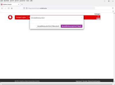

Wenn ich mich versuch bei Hotspots einzuloggen als Homespot Service Teilnehmer kommt einfach nur diese Meldung:
"Lieber Vodafone Kabel Deutschland-Kunde,
Du kannst an Homespots von Vodafone Kabel Deutschland surfen, wenn Du beim Vodafone Kabel Deutschland Homespot-Service angemeldet bist.
Infos dazu bekommst Du hier.
Oder Du nimmst die WLAN-Hotspot-Flat und surfst sogar an allen Hotspots von Vodafone Kabel Deutschland unbegrenzt. Was Dir die Flat bringt und wie Du sie buchst, erfährst Du hier."
Homespot ist bei meinem Konto aktiviert.
Was könnte das Problem sein?
17 Antworten 17
Es betrifft den Hotspot in 27751 Delmenhorst. Auf Grund der Fehlerdiagnose bekomme ich die Rückmeldung "WLAN verfügt über keine gültige IP-Konfiguration,
Router- oder Breitbandmodemprobleme untersuchen
Wenden Sie sich an den Netzwerkadministrator, wenn Sie mit einem Hotspot oder Domänennetzwerk verbunden sind."
Vermutlich muss der Router des Hotspots neu gestartet werden. Das Problem besteht erneut seit vorgestern, ca. 19:30 Uhr".
Anbei ein Screenshot mit der Diagnose. Meinerseits ist alles überprüft und in Ordnung.

Mein Notebook stellt eine Verbindung zum Hotspot her, dann wird mir unter WINDOWS angezeigt, dass die Vebindung zwar besteht, es aber keine Verbindung zum Internet gäbe.
Rufe ich dann den Browser auf, wird mir normalerweise die Anmeldemaske gezeigt. Dort melde ich mich dann an.  Im Moment ist es wieder einmal so, dass die Anmeldemaske gar nicht erst aufgerufen wird. Ich kann mich also weder anmelden, noch kann ich die Nummer des Hotspots oder Homespots erkennen.
