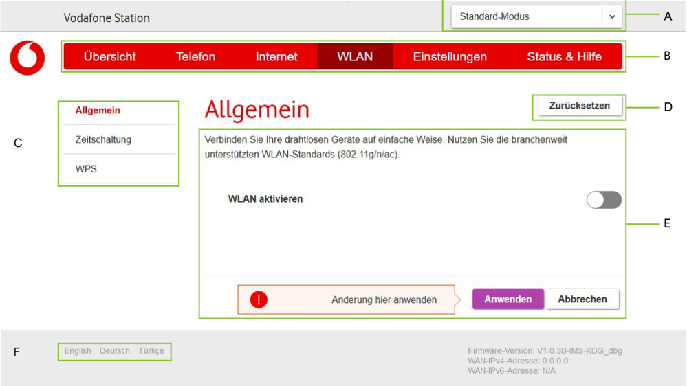

offensichtlich wurden die Änderungen des Kanal nicht ausgeführt. Dein Router muss dazu vorher in den Experten Mode umgeschaltet werden. Ich habe Dir eine Anleitung zum Router in den Anhang gelegt. Dort auf Seite 21 ist zu sehen, das man das gleich ganz oben rechts in der Kopfzeile machen kann. Wenn Du das machst, dann sollten die Änderungen der WLAN Einstellungen übernommen werden.
Viele Grüße Siegmar
Scott2
Ich war im expertenmodus, anders konnte ich die Einstellungen nicht ändern..
Hallo Scott2,
wenn ich die Anleitung zum Router richtig verstanden habe, dann muss nach jeder Änderung von Werten auch noch auf ein Feld "Anwenden" geklickt werden.
Hast Du zum Schluss immer auf das violette Feld geklickt?
Viele Grüße Siegmar

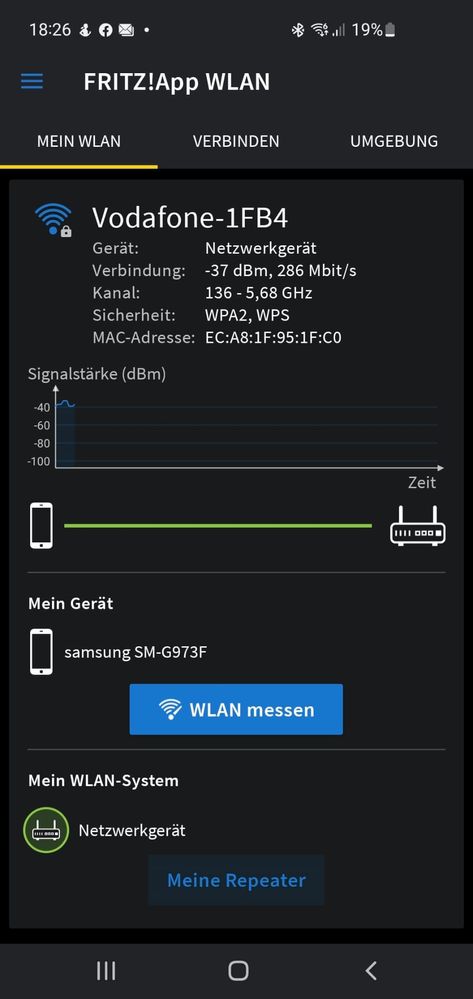

Scott2
Scott2
Das ist der aktuelle Stand.
Hallo Scott2,

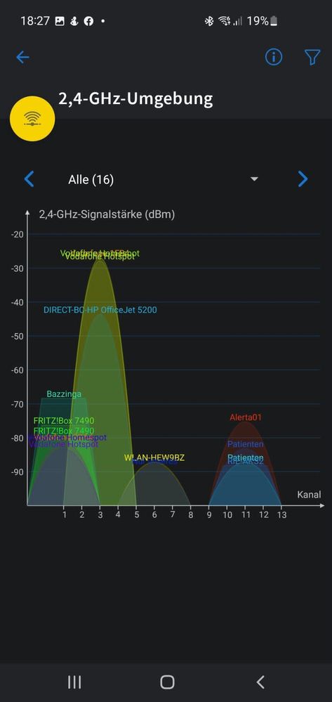

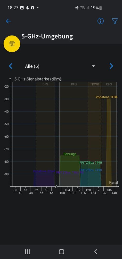

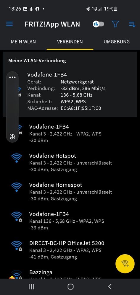

jetzt hat der Router beim 5 GHz WLAN den Kanal 136 eingestellt. Es scheint also funktioniert zu haben. Mache bitte auch die Bilder von den anderen Netzen in der Umgebung im 2,4 GHz und 5 GHz WLAN damit ich sehen kann ob auch der Kanal 3 im 2,4 GHz WLAN eingestellt ist.
Viele Grüße Siegmar

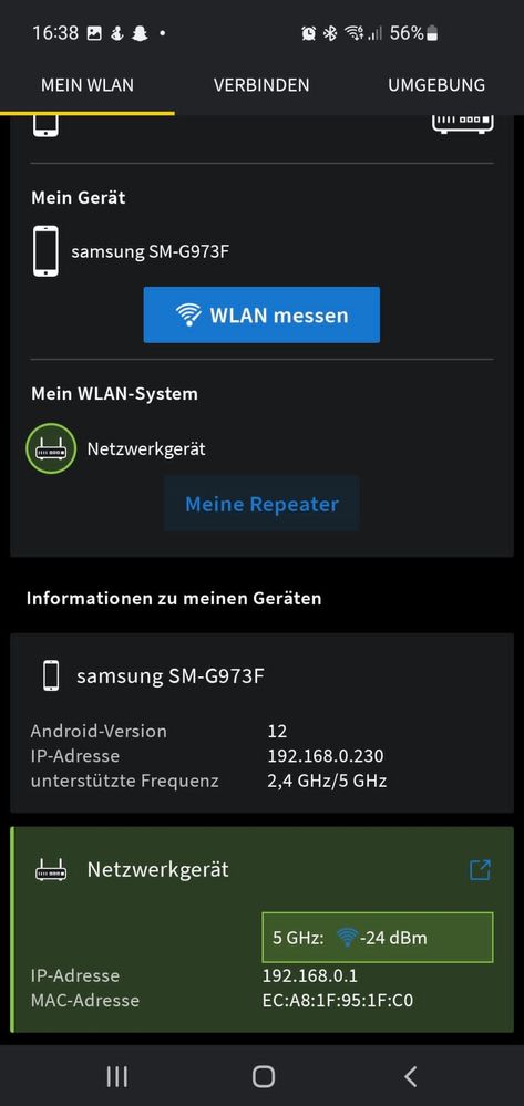

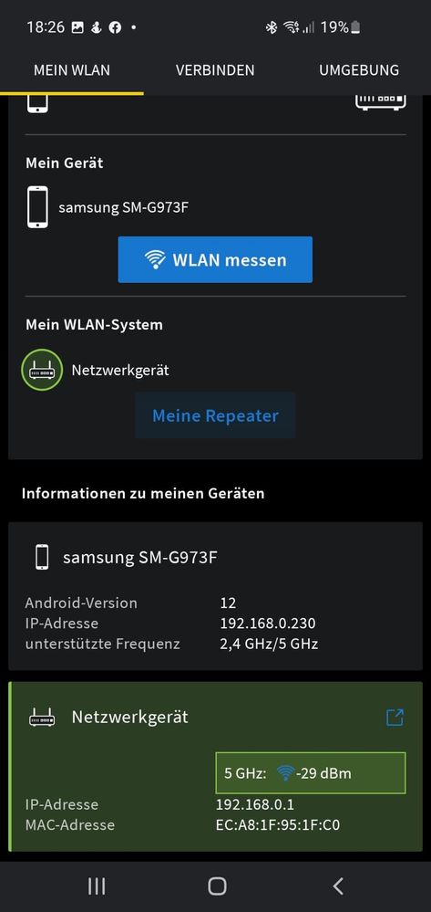

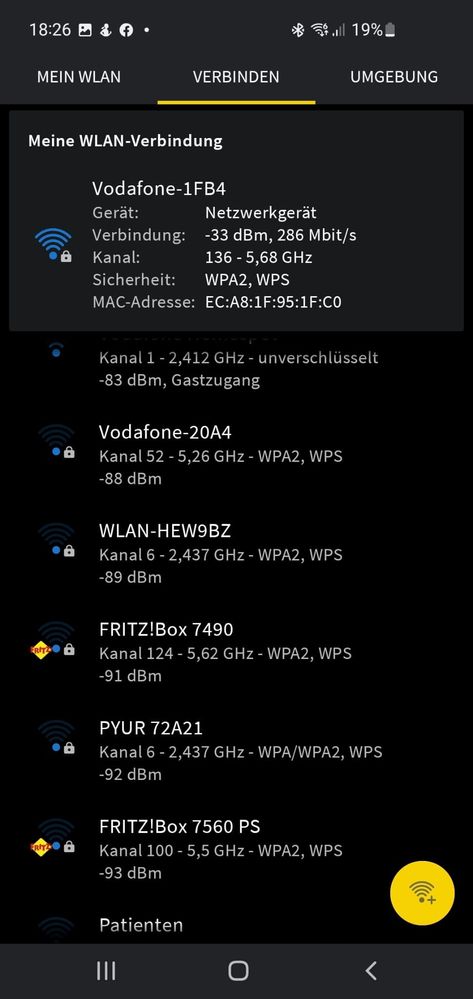

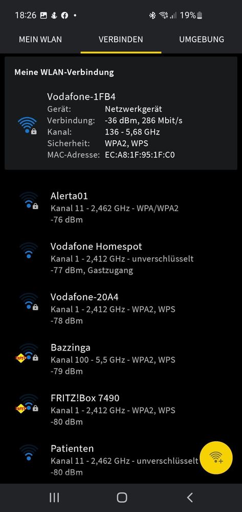

Scott2
088818C0-FCAD-403E-9C6B-93C1D3FEF608.jpeg0109718F-435E-4054-93FB-685881C610B8.jpeg78737797-D6AA-4F43-9086-8D859BF9D685.jpegE4D783D1-67D9-4B65-A347-596CFA41E888.jpeg707E373E-F4C6-4120-B834-D35799AD5562.jpeg0A169A9F-0C22-4D05-ABA4-3CEA37FC870F.jpeg1CEF822C-95F2-4B50-8801-B58946A68165.jpeg
Scott2
Da ich nicht verstand was ich anzeigen soll, hoffe ich das hier das richtige bei ist.
