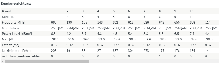

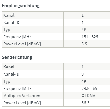

ich streame regelmäßig auf Twitch und habe bemerkt, dass es in meinem Stream seit einiger Zeit (ca. 2 Wochen) fps drops gibt. Ich bin der Sache auf den Grund gegangen und habe festgestellt, dass es wohl an der schwankenden Uploadbandbreite meiner Internetleitung liegt.

    • Bemerkt vor ca. 2 Wochen. Abends zwischen  19 und 23 Uhr, aber wie Testscreenshot zeigt auch zu anderen Zeiten vorhanden.

Leider kann ich die Signalwerte bis zum Modem nicht auslesen, da Du eine eigene Fritz!box angeschlossen hast.
Schließe zur weiteren Prüfung bitte unser Gerät an und melde Dich dann wieder hier.
Aktuell ist keine Netzstörung oder Auslastung bekannt, daher muss genauer geprüft werden.

Ich beauftrage gerne einen Techniker, da die Signalwerte für den Upstream etwas schwächlich sind.
