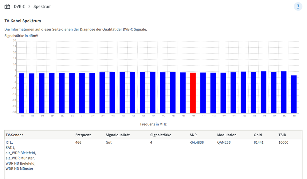

Ich hab eigentlich keine Lust das ganze zu übertreiben, aber langsam interessiert mich die FritzBox.
Die kann DVB-C also auch Kabel TV, die kann auch die Empfangswerte für Kabel TV anzeigen, nach Sendersuchlauf in der FritzBox und dann das Spektrum im DVB-C Menü. Aber nur wenn du willst.
Das würde erstmal einen durchaus klaren Überblick verschaffen wie die Empfangssituation bei dir aussieht.
Mache die Tage mal einen Suchlauf und lade das Foto vom TV-Kabel Spektrum hier hoch.
Hier mal das Spektrum - mit Nachweis über Empfang der WDR HD-Regionalsender ... Für mich liegt das Problem damit eindeutig in Hard- und/oder Software das CableBox!Spektrum Kabel TV.PNG
@HW770: Zustimmung, versuch die Giga Box zu tauschen.
Habe eine neue Box bekommen. Angeschlossen, Software-Update, Sendersuchlauf. Und - oh Wunder - 250 TV Sender statt bislang 225 gefunden und gespeichert. WDR BI in HD wird wieder empfangen. Soviel zum Thema der "bekannten Großraumstörung an der intensiv gearbeitet wird" ...
