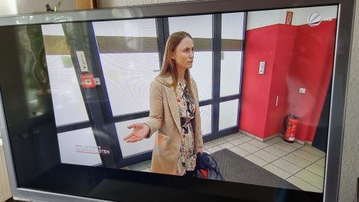

Seit einigen Tagen werden die Sender der o.g. Sendergruppe (Sat.1, Pro7, etc.) nach Laden der HbbTV-Seite verkleinert oben rechts in der Ecke dargestellt. Das Signal des "Red Button" scheint gestört zu sein. Derzeit einzige Möglichkeit dies zu beheben, den Datenservice am Fernseher (in diesem Falle Panasonic) auszustellen. Keien Dauerlösung.20220517_153211a.jpg

Hier die Infos:
  • Unitymedia / CI+ HD Modul
  • Nach Laden des HBBTVs wird das Bild nach oben rechts verkleinert
  • Alle Sender der ProSiebenSat.,1 Media-Gruppe (Sat.1, Pro7 etc.) - sowohl SD wie auch HD
  • Die Signalwerte sind sehr gut
  • Teste bitte vorab noch ein anderes Antennenkabel (mindestens Klasse A, doppelt geschirmt, nicht länger als 5 Meter) und direkt an der Antennendose (ohne T-Stück, Weiche, Verstärker oder ähnliches) -> Alles getestet.
  • Welche Maßnahmen wurden durch die Störungshotline (erreichbar unter 0800-5266625) durchgeführt? -> Die Hotline lautet für mich 0221 466 191 00. Der Kollege hat auf eine riesige Störung verwiesen. Und man arbeitet mich Hochdruck daran. Er hat mich einfach nur abgewimmelt.
  • Bundesland NRW
Ich verweise auf diesen Link, der exakt dasselbe Problem bei Sport1 im Jahre 2016 beschreibt:
Sport1 Bild verkleinert nach oben links, Panasonic - HIFI-FORUM
http://www.hifi-forum.de/viewthread-153-3713.html
Das Laden der HbbTV-Website verursacht diese Anzeigeprobleme! Diese scheint "vermurkst" zu sein.
Wird der Datenservice ausgestellt, ist das Bild auch bei o.g. Sendern korrekt.

falls noch nicht gelöst, vielleicht hilft Dir meine Beobachtung:
Vodafone hat das Frequenzupdate zwischenzeitlich auch bei uns im Netz durchgeführt.
Mein Panasonic reagierte danach ebenfalls wie von Dir beschrieben.
Eine "Lösung" ergab sich nur dann, wenn bei der genannten Sendergruppe bei den Datenschutzeinstellungen "allen zustimmen" ausgewählt wurde. Wenn nicht, oder wenn man die Einstellungen anschließend wieder auf "Ablehnen" änderte, wurde das Bild wieder oben rechts klein. Bei Zustimmung blieb es nachhaltig groß, auch direkt nach dem Umschalten auf den betreffenden Sender.
Es kann natürlich nicht im Sinne des Erfinders sein, dass man über diesen Weg quasi zur Zustimmung genötigt wird, aber den Fehler vermute ich somit in diesem Zusammenhang.

Es funktioniert tatsächlich , so wie Du es beschireben hast. Es zuckt zwar beim Umschalten kurz verkleinert, ist dann aber wieder voll da.

Gleiches Problem bei mir! Glaube nicht dass das ein Zufall ist... Ist einfach nicht möglich. Da wusste man was man tut.
Werde in Kürze den ganzen Quatsch kündigen. Man bezahlt für HD etc. und bekommt ein kleineres Bild. Es kann ja nicht die Lösung sein die Internetverbindung zu kappen.

Dabei habe ich mich zur Akzeptanz aller Datenschutzbestimmungen als Nötigung geäußert, damit das Bild wieder normal ist. Das Resultat: Nun klappt es mit dem normalen Bild so auch nicht mehr.
