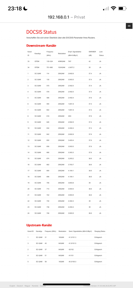

Hallo SimHee,
mit dem LAN Kabel kann es bei Dir keine Probleme mit dem WLAN geben, wenn aber Dein Anschluss ein Problem hat, dann kann die Internet Verbindung trotzdem öfters mal unterbrochen werden. Dein Router hat dazu eine Web-Seite auf der der Status aller DOCSIS (Daten) Kanäle angezeigt wird. Wenn dort nicht alle Signal Pegel und mehr im Norm Bereich liegen, dann muss es immer mal wieder Probleme geben. Mache doch mal bitte Bilder auf denen alle Kanäle zu sehen sind.
Viele Grüße Siegmar
Hallo Siggi-DD,
aktueller Screenshot aller Kanäle.
