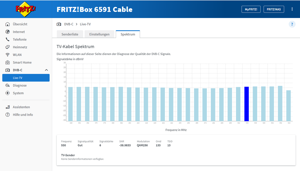

@Trainspotter  schrieb:
Lt. Typenschild ist es ein "HD-C 232, Artikel-Nr. 0000/4830, V3",
Das ist ein Receiver der nur unverschlüsselte Sender angibt, genau wie die Fritzbox.
Im Normalfall sind das um die 100 TV Sender.
Mich wundert das Spektrum etwas.
Die Pegel das ist in Ordnung. Es fehlen zwar 5 Frequenzen, aber da sind nur Platzhalter drauf keine Sender mehr, die ehemaligen Sky Frequenzen. dafür aber 530 Mhz? Weil da sind die verbliebenen Sky Sender darauf aber HEVC (H.265) codiert.
Hab das jetzt mal bei meiner eigenen 6591 gemacht (ups, anderes Menü ab Version 8.25 der FritzBox) aber auch da wird 530 Mhz angegeben, auch die Frequenzen von 346 bis 378 Mhz, ehemals die von Sky.
Die 6490 ist ja auch nicht mehr die neueste FritzBox.
Zum Vergleich, das Spektrum bei meiner 6591:
