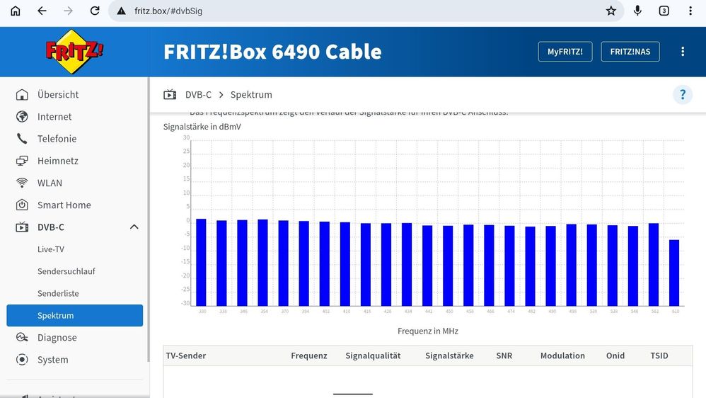

wenn die Fritz-Box noch Sender gefunden hat, dann sollte auch unter DVB-C ein Signalspektrum angezeigt werden. Dort kann man ungefähr sehen welcher Signalpegel auf den einzelnen Kanälen anliegt. Eigentlich sollten die möglichst alle leicht positiv sein. Zulässig ist ein Bereich von -5,9 bis 18 dBmV. Dein TV kann vermutlich auch noch kleinere Signalpegel verarbeiten als die Fritz-Box und der Receiver. Sende doch mal ein Bild vom Signalspektrum Deiner Fritz-Box.

@Sigi-DD : Taugt das so?

die Signalpegel sind alle im positiven Bereich bis auf den auf 610 MHz und der ist aber nur 64QAM moduliert und darf im Bereich von -11,9 bis 12,0 dBmV liegen. Der erste Kanal liegt aber noch bei 330 MHz, kann es sein, das bei Dir gerade die Frequenzumstellung durchgeführt wird? Hattest Du auch auf der Fritz-Box einen neuen Sendersuchlauf gemacht?
