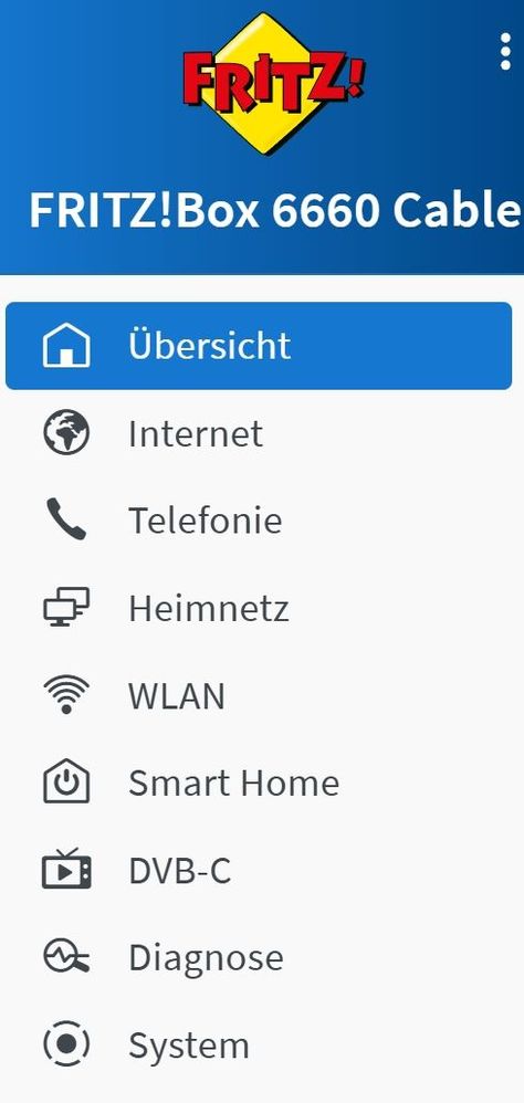

In meiner  Fritzbox 6660 gibt es doch einen Punkt DVB-C , da ev. mal Livetv aktivieren und schauen was da anliegt,
Kann aber auch "mein falscher Gedanke" sein. Einfach mal probieren.Lg

Hallo zusammen, danke für die Antworten. Ich muss dazu sagen, dass ich kein Internet in der Wohnung gebucht  habe, sondern nur Kabelfernsehen über Vodafone, deswegen kann ich leider mangels Router nichts derartiges prüfen. Das Fernsehprogramm müsste tatsächlich alleine mittels Kabel zwischen Dose und Samsung TV mit verbautem DVB C fähigen Tuner zustande kommen (Modell siehe oben), das tut es leider bislang nicht.
