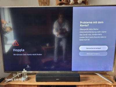

Es geht tatsächlich,  ich bin völlig platt. Der Fernseher hat mit direktem Kabel alle Sender gefunden.  Nur die Giga TV Box zickt noch...
Jabba61
Jabba61
Werkseinstellung über den Knopf durchgeführt. Gibt es noch eine andere Werkseinstellung? Komme nicht ins Menu.
