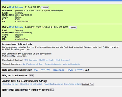

Du hast also schon einen Dual Stack Anschluss und damit sowohl eine IPv6 als auch eine IPv4 Adresse. Damit sollte es eigentlich keine Probleme mit FREENET.TV geben.
Siehe mal in Deiner Fritz-Box unter /System/Ereignisse/System nach, ob es dort Fehlernachrichten über eine DNS Störung gibt. Dort könnten auch Meldungen zu der Zeit stehen, wenn Du freenet.tv startest. Siehe auch nach ob zum Zeitpunkt des Starts eine Nachricht unter /System/Ereignisse/Internetverbindung eingetragen ist.
das ist nicht gesagt, die angezeigte IPv4 kann auch die des AFTR Gateways sein
@fraurranzewirt  lass dich über den Support auf Dual Stack (öffentliche IPv4 umstellen)
Hallo RobertP,
das ist nicht nur eine IP Anzeige sondern ein Dual Stack Test. Wenn da beide IP Adressen angezeigt werden und kein Fehler gemeldet wird, dann ist das auch ein Dual Stack Anschluss. Bei DS Lite würde nur die IPv6 Adresse angezeigt.
Es haben in letzter Zeit einige Kunden Probleme mit den DNS Servern gemeldet. Bei mir sind auch immer wieder Meldungen im Report. Bei mir wird dann immer automatisch auf öffentliche DNS Server umgeschaltet. Das könnte bei @fraurranzewirt ausgeschaltet sein.
Was auch immer passiert, ich hoffe es gibt eine Fehlermeldung zu der Zeit wenn freenet.tv gestartet wird.
Viele Grüße Siegmar
Nein, das ist in erster Linie ein Dual Stack/IPv6 Test
DS Lite (Dual Stack Lite) ist halt auch Dual Stack, nur ohne öffentliche IPv4
Zitat:
Informationen & Downloads
Die Verbindung konnte über IPv4 und IPv6 hergestellt werden, also wird Dual-Stack unterstützt! Dies kann nativ, durch DS-Lite oder einen 6to4/4to6 Tunnel umgesetzt sein.
Hallo RobertP,
der Test hätte aber auch keine IPv4 Adresse angezeigt, wenn es damit Probleme gibt. Bei Nutzern die keinen Dual Stack Anschluss haben war das bisher immer so das keine IPv4 Adresse angezeigt wurde. Wir werden sehen was @fraurranzewirt dazu gesagt wird, wenn er sich an der Hotline meldet.
Viele Grüße Siegmar

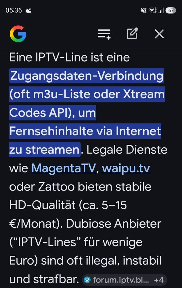

Mich hat IPTV Line interessiert: Das fand ich dazu:iptvline2.JPG
Aber das meintest Du nicht oder?
