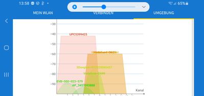

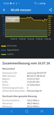

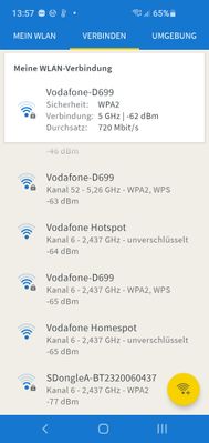

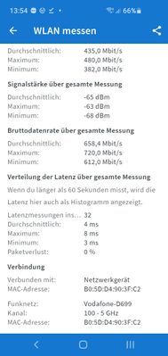

Beide Nachbarhäuser sind ca. 10 m entfernt.  Laut FritzApp kommen von dort nur schwache Störungen:
Hallo emu49,
auf der Seite "Umgebung" sehe ich im 2,4GHz WLAN gleich 3 Netze mit einem stärkeren Signalpegel als Dein Netz und die auch noch Dein Netz Vodafone-D699 mit überlagern.
1.  SDougleA-BT2320060437 auf Kanal 6 wie Dein Netz
2.  UPC5399425 auf Kanal 3 aber breitbandig von Kanal 1 bis 6 und viel stärker als Dein Netz
3.  World...... auf Kanal 8 breitbandig von Kanal 5 bis 11 und auch stärker als Dein Netz
Also das 2,4GHz WLAN ist für die GigaTV Box nicht geeignet. Das Bild von den 5GHz WLAN Netzen fehlt allerdings. Ob es dort auch andere Netze gibt, die Dein Netz überlagern, kann man so also nicht sagen.
Viele Grüße Siegmar
