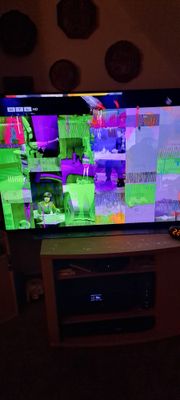

seit einiger Zeit ist das Fernsehbild immer wieder verpixelt und es treten Tonstörungen auf , Anschlüsse und Kabel wurden überprüft und auch ein Neustart wurde des öfteren durchgeführt. Dies betrifft zudem unseren unmittelbaren Nachbarn wie auch eine Freundin ein paar Straßen weiter. Ebenso meine Eltern im Nachbarort.

Sind es bei ihn bei allen Sendern? Bei mir ist es zb bei VOX, RTL 2,…

der Beitrag hier ist schon 8 Monate alt und hat sicher nichts mit Ihrem Problem zu tun. Bild und Tonstörungen werden meist durch einen zu niedrigen Signalpegel auf dem Antennenkabel verursacht. Oft ist das Problem aber nur bei einigen Sendern so stark wie im Bild und bei anderen gibt es nur manchmal eine Störung. Hast Du schon mal mehrere Sender getestet und Unterschiede festgestellt? Welche Sender sind bei Dir besonders betroffen und wo Wohnst Du?
