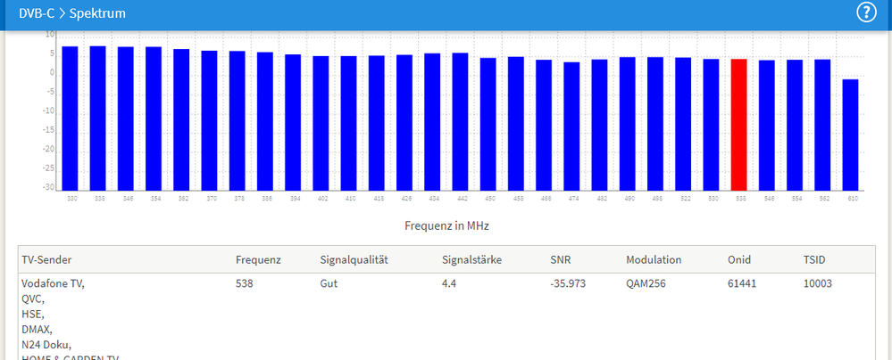

Funktionierte bis vor kurzem einwandfrei, genauer gesagt bis zur "Frequenzbastelei".
Seitdem gibt es Probleme Grundig <-> Cable Box 2 wie den angeblichen Verlust der Internetverbindung
was so nicht stimmt, siehe Bild.
Dazu ab und an kompletter Ausfall von Bild und Ton usw.2022-11-05 09_15_14-FRITZ!Box 6660 Cable – Mozilla Firefox.png
Du kannst den Grundig TV ja nur per HDMI Kabel mit der Giga Box 2 verbinden. Ausfall von Bild und Ton demnach bei der Giga Box 2?
Der Screenshot hat nichts mit Internet zu tun, da werden die genutzten Frequenzen für Kabel TV (DVB-C) angegeben. Und das sieht gut aus von dem Empfangswerten her.

Das Bild sollte nur belegen, das die Inet-Verbindung  über die 6690 steht und DBV-C somit i.O. ist.
Bild und Ton weg, überprüf mal das HDMI Kabel, bei der Giga Box 2 geht TV auch wenn der keine Internet Verbindung hat.
Internet per LAN oder WLAN mit der Giga Box 2?
Das Bild belegt nur das DVB-C an der FritzBox ankommt, beweist aber nicht ob die Internet Verbindung zur Giga Box 2 besteht.
Dazu kommt, um bei der FritzBox aktuelle Werte für DVB-C zu erhalten muß vorher da ein Sendersuchlauf durchgeführt werden, hab da so eigene Erfahrungen machen müssen.
