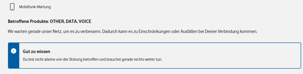

Hallo zusammen,
ich habe bei Eingabe meiner Adresse (ich schreibe jetzt mal eine Straße in der Nähe) Buchsbaumweg, 44289 Dortmund im Störungsfinder folgendes gefunden.
Dort waren 5 Mobilfunk Meldungen mit OTHER, DATA, VOICE.
@akoch siehst du was genau hier los ist und was gemacht wird?
Betrifft das die Basisstation an der Nelkenstraße (WXx8B6)?
Du hattest mir ja hier damals mitgeteilt das die Station 11/2025 eine Erweiterung (L700,L900 + NR700) bekommen soll.
Steht dieser Termin noch oder wurde etwas geändert?
Schon mal vielen Dank für deine Antwort.

Z_NEV00644365A
Am Standort 6910w Holzwickede Hengsen findet vom
10.03.2025 bis zum 09.05.2025 eine Mast Betonsanierung statt.
Hierbei wird der Mast komplett eingerüstet und die 5G Antennen müssen für diesen Zeitraum abgeschaltet werden.
Dies ist mit der Funknetzplanung besprochen worden.
Andere Frequenzen und Sektoren werden, wenn notwendig, Tagesaktuell abgeschaltet.
Aktuell ist dort alles gelockt/offline
