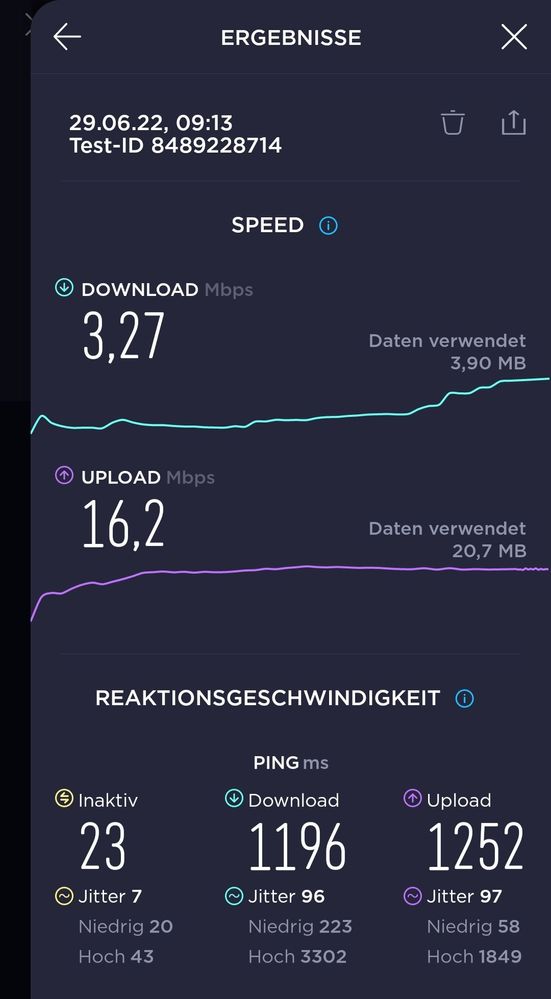

Hallo Leute,
seit ca 1-3 Monaten empfange ich nur noch 4G, davor waren es immer 4G+. Denn mit 4G empfange ich zwischen 2 und 5 Mb/s an Download. Erst dachte ich es liegt vielleicht an meinem Gerät, aber meine Arbeitskolle hat das selbe Problem, selten springt mal 4G+ rein dann geht auch alles wieder Top, aber es springt auch wieder schnell raus.
Ich kann keinerlei Störung oder sonstiges finden, es war auch immer Top, erst seit den ca letzten 3 Monaten ist es sehr schlecht geworden.
Region: 55743, Idar-Oberstein
Ich arbeite überwiegend im Freien und das im ganzen Landkreis, hat jemand vielleicht eine Idee was das sein könnte?
MfG Steven
