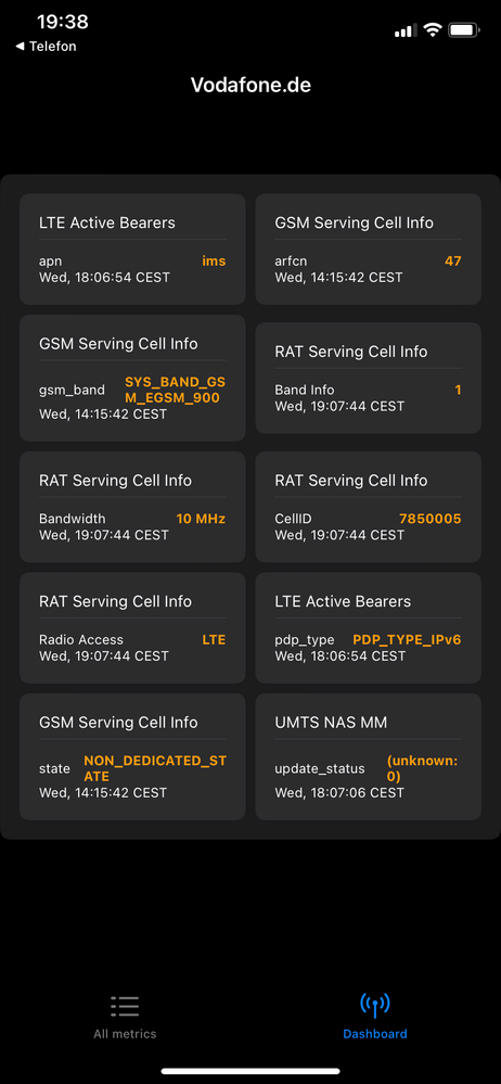

Ich habe mal ein bisschen geschaut mit dem Code *3001#12345#*
Da sieht man seine Mobilfunkverbindung einmal wo alles funktioniert mit LTE und dann wo nur GSM (Edge) läuft.
Das 3. Foto ist von einem IPhone 11 von einem Bekannten was funktioniert. Mein IPhone 11 macht immer Probleme weil es immer wieder zu Edge springt und da bleibt

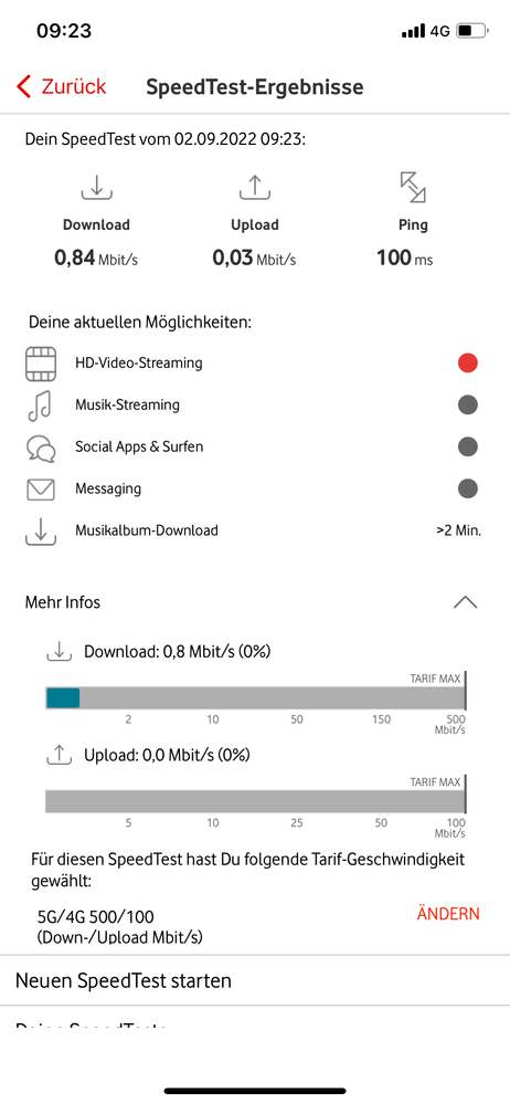

Gerade einen SpeedTest gemacht mit 4G und vollem Empfang und man bedenke das 4G bis 500Mbit Download Geschwindigkeit geht 598EE7C2-E1E9-4691-8C21-D1C32F5ED7FB.png

Solche Performance-Werte sind unter 4G natürlich unschön, sie kommen aber in der Praxis immer wieder vor. Es gibt Funkzellen, welche im Moment des Zugriffs überlastet oder gestört sind.
Die Überlast einer 4G-Funkzelle kann dazu führen, dass Du temporär oder sogar über Stunden nur unter 1 MBit liegst.
Ich weise häufig in meinen Posts auf Carrier Aggregation hin. Erst wenn Dein Standort hergibt, mehrere 4G- Frequenzen zu empfangen, dann bündelt das Handy diese zu Carrier Aggregation und die 4G-Performance schießt wie Erdöl-und Erdgas-Aktien nach oben. Empfängt man aber nur eine Frequenz (z.B. Band 20 LTE) und ist diese auch noch stärker frequentiert, dann kommen solche Ergebnisse wie im Speedtest vor. 9 MBit Download sind typische Werte für eine Band 20 -LTE -Funkzelle bei mittlerer Auslastung.
Was den Upload anbetrifft, da scheint im Netz an diesem gemessenen Standort womöglich nicht ok zu sein, denn der kommt mir viel zu gering vor. Das können wir prüfen, wenn Du uns den Standort nennst.
Das ist keine Rechtfertigung, sondern nur eine Erklärung im Allgemeinen.
Surft man dauerhaft und überall innerhalb dieses geringen Leistungsspektrums, dann ist etwas mit dem eigenen Anschluss oder dem Handy /SIM mutmaßlich nicht in Ordnung. Hier hilft ein Test der eigenen SIM-Karte in einem anderen Handy, um die Fehlerursache einzugrenzen.

Deine Messung von heute 9:23 Uhr ist begründerter Weise gering, denn da erkenne ich zwischen 9-10 Uhr eine erhöhte Fehlerrate auf Zelle OXL791C. Nach 10 Uhr war es auch schon wieder vorbei. Jetzt sollte der Anschluss normal laufen-
Normal bedeutet:
der Standort wird von 3 LTE Frequenzen versorgt (Band 1,3,20). Empfängt Dein Handy alle drei, ist das Internet über 100MBit schnell.
Beim Empfang eines einzigen Bands (Band20- sehr wahrscheinlich in Deinem Fall !) sollte der Downstream so zwischen 5-10 MBit liegen, der Upload liegt zwischen 0.8-1Mbit (also gering). Weshalb die Funkzelle bei trotz mittlerer Auslastung nur geringen Upload bietet, kann ich Dir nicht beantworten. U.U. mein Kollege @akoch am Montag.
