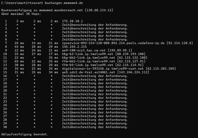

Technische Analyse & Beweise: Ein tracert auf die Domain zeigt, dass die Namensauflösung funktioniert, der Traffic jedoch ab Schritt 15/16 (Übergang vom Twelve99-Backbone zu DigitalOcean/Cloudflare) ins Leere läuft bzw. blockiert wird.

C:\Users\user>curl -v https://buchungen.memomed.de * Host buchungen.memomed.de:443 was resolved. * IPv6: 2606:4700:3031::6815:2f30, 2606:4700:3033::ac43:9077 * IPv4: 104.21.47.48, 172.67.144.119 * Trying [2606:4700:3031::6815:2f30]:443... * schannel: disabled automatic use of client certificate * ALPN: curl offers http/1.1 * schannel: next InitializeSecurityContext failed: SEC_E_ILLEGAL_MESSAGE (0x80090326) – This error usually occurs when a fatal SSL/TLS alert is received (e.g. handshake failed). More detail may be available in the Windows System event log. * closing connection #0 curl: (35) schannel: next InitializeSecurityContext failed: SEC_E_ILLEGAL_MESSAGE (0x80090326)
