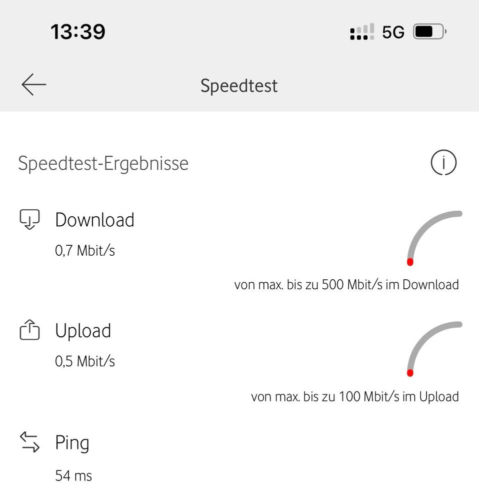

seit zwei Wochen ist an meinem Standort die Mobilfunkversorgung so schlecht, dass Telefonieren nur an bestimmten Stellen im Haus geht und die Datenrate bei unter 1 MBit/s liegt.
Wie man sieht: nur ein Balken (der untere ist Telekom, ich habe eine SIM und eine eSIM aktiv). Parallel habe ich noch ein zweites Handy und einen LTE Router als Backup für das Kabelinternet. Alle Geräte zeigen die gleichen Einbußen seit zwei Wochen.
Wo: 14542 Werder im Westende der Friedrich-Schmahlfeldt-Straße
Eine Netzstörung gibt es laut Vodafone nicht. Die Netzabdeckungskarte zeigt, dass es eigentlich perfekt sein sollte (so, wie ich es kenne).

Das kann ich dir einfach erklären:
Am 11.11. wurde der nahe Standort bei dir deaktiviert.
Dieser war ca. 500m nordwestlich von deinem Standort und hatte 3 LTE Frequenzen.
Dafür wurde ein neuer Standort aktiviert ca. 2km nordwestlich (was schon mal deutlich weiter weg ist) und dieser hat aktuell auch nur 1 LTE Frequenz (LTE800).
Das erklärt deine Messungen.

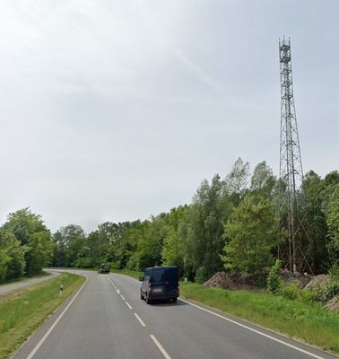

@Holm1 @Zernsee
In diesem Beitrag sprach Akoch davon, dass es eine Ersatzstation ca. 2km NW der alten Station gibt, die mit LTE800 sendet. Das wird dann die Station BXx9J5 sein (Phöbener Straße). Den Neubau kann man auf Google Streetview (von 2022) gut erkennen.
Die Hotline meinte, dass es dort in Zukunft ein LTE und 5G Upgrade geben wird (Ich schätze mal hinzu kommen: DSS700,1800,LTE900,2100). Wann allerdings... 🤷‍♂️
