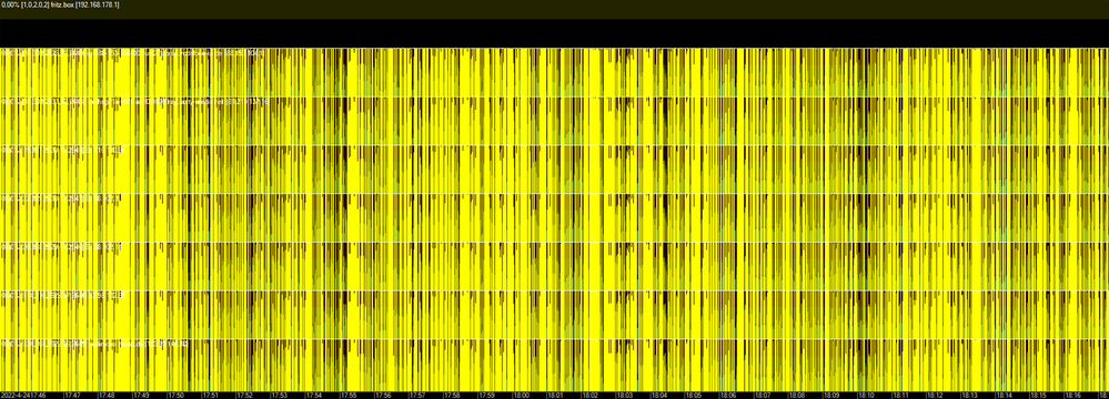

ich habe den Gigabit Tarif vor fast zwei Wochen bestellt, habe aber massivste Probleme mit dem Internet. Ich muss für mein Anliegen etwas ausholen.
Wir haben ein Haus gebaut und weil weder Kabel noch Telefon in der Straße lag, wurde von Vodafone? eine private Tiefbaufirma beauftragt, um Kabel in die Straße zu legen. Dies geschah ca. im Januar. Als das gesamte Kabel durch die Straße gezogen war, wurde in jedes Haus ein Kabel abgezweigt und bis in den Anschlussraum gezogen. Hierbei wurde am Ende ein Test gemacht und der Techniker sagte an diesem Tag zu mir, dass das Signal nicht sauber ankommt und man noch nachjustieren müsste. Dies bitte ich im Hinterkopf zu behalten.
Bis dann alles fertig gemeldet wurde und Vodafone auch soweit war, dass ich einen Tarif buchen konnte, vergingen weitere 2 Monate. Ich habe mich dann für die Gigabit Leitung entschieden. Dafür kam ein Techniker von Sub Teleunion ins Haus und installierte alles. Auch dieser sagte zu Anfang, dass Signal sei nicht sauber und müsste nacher justiert werden. Er hat alles fertig gemacht, Internet lief augenscheinlich. Als ich dann an den PC bin (Verbindung zur Fritzbox 6660 Cable per LAN), kam die Ernüchertung. Dauernd Leistungseinbrüche, Paketloss starke Pingschwankungen (20-650 ms). Hier habe ich die letzten Tage immer wieder Tests gemacht, diese Füge ich hinzu. Daraufhin habe ich mich wieder bei Vodafone gemeldet. Diese haben ein Ticket eröffnet und es kam ein paar Tage später wieder ein Techniker der Teleunion. Der hat nicht viel gemacht, er kennt die Problematik schon und es scheint, als wäre die Fritzbox defekt. Diese würde er mir austauschen. Leider musste man ein paar Stunden nach dem austausch auf funktionierendes Internet warten, sonst hätte man direkt gesehen, dass es keinen Erfolg brachte. Also, weiteres Ticket, der dritte Techniker der Teleunion kam. Dieser hat sich wirklich mühe gegeben, hat alle arbeiten überprüft, sogar ein nicht korrekt befestigtes Kabel gefunden und eine Kabeldose ausgetauscht. Eine Besserung brachte auch dies leider nicht, weder per LAN noch WLAN. Zur PrimeTime, also ca. ab 20 Uhr ist es am schlimmsten. Dann geht fast gar nix mehr.

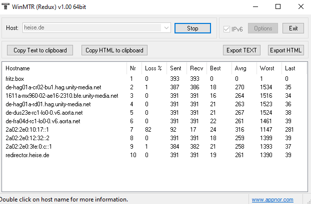

Ich packe hier mal einiges an Infos ein, um aufzuzeigen, wo das Problem ist. Bei den Aufzeichnungen von Pingplotter kann man auch ganz klar erkennen, dass das Problem nicht im Heimnetzwerk auftritt. Auffällig finde ich auch die hohe Anzahl an korrigier- sowie nichtkorrigierbaren Fehler in der Übersicht  der Fritzbox.
Wenn ich jetzt aber wieder eine Störung melde, kommt auch wieder ein Techniker für Teleunion INS Haus. Da wird das Problem aber leider nicht sein, sondern außerhalb. Wie kann ich hier die richtige Hilfe einfordern?

Screenshot 2022-04-24 174424.pngPingTracer 193.99.144.80 2022-04-24 18-17-19_1.png

Gestern hatte ich ein wirklich sehr gutes Gespräch mit einem Mitarbeiter der WLAN Abteilung. Dieser hat auch das erste Mal bestätigt, dass mit der Leitung etwas nicht in Ordnung ist und ab dem ersten Hopp die Performance schwankt. Mit Wlan hat das nix zutun. Außerdem soll ein Konverter? am Verteiler auf 100% Auslastung sein, was auch nicht korrekt wäre. Dieser Mitarbeiter hat dann intern die Probleme schriftlich geschildert und weitergeleitet.
